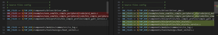

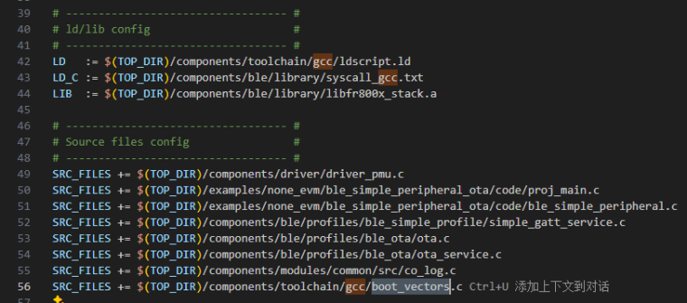

我使用make编译的方式却不行,是不是keil中的某些配置文件没有同步到Makefile文件中。
@laobai 你用我给你提供的工程进行make编译的吗?我工程中增加了OTA的代码
@felix-yang 反馈下,我已经修改了makefile文件,搞定了。
@laobai OK

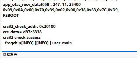

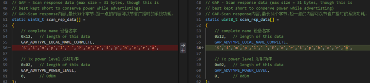

@felix-yang @ZHAO 现在遇到一个奇怪的问题,make编译的文件烧录后正常启动,也可以使用ota功能,但在我修改了广播名称之后,经过一次OTA更新固件后就无法正常启动。卡住了。反复测试过。
我上传不了makefile文件。

1.我拿链接: https://pan.baidu.com/s/1otVXhiSshTgePGA86HsI-g?pwd=z7mr 的这个直接做的测试,keil环境下我在别的电脑里试过,通过修改广播名称的最后一个字符比如分别为a或者b或者c的办法,Keil编译所产生的文件无论是烧录或者OTA更新的方法都能正常启动。
2.我换到个人电脑后,使用Make的编译方法,通过烧录的方法可以正常启动,但OTA更新后就会卡住。

gcc编译出来的bin文件是和keil编出来的不一样的,两个环境的编译优化不一样,但是是可以正常使用的

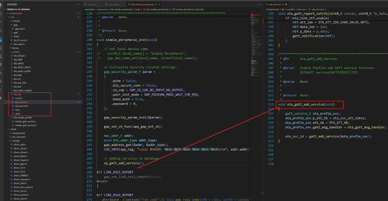

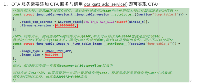

@mars 链接: https://pan.baidu.com/s/1otVXhiSshTgePGA86HsI-g?pwd=z7mr 这个包里的gcc编译您试了吗?我这编译出来,手机连接时直接显示“未找到OTA所用UUID”

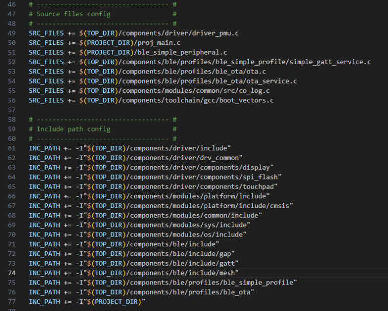

没有添加ota服务就有这个提示,需要添加OTA服务ota_gatt_add_service(void)

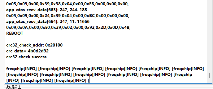

@mars 我现在已经按照文件包里的代码已经添加进去,但是在ota完成之后,出现了系统不能启动的现象。
makefile文件中该增加的文件路径也包含进去了。
