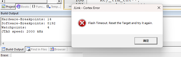

FR8000,JLink+Keil烧写连不上

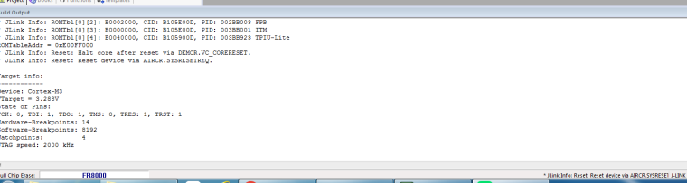

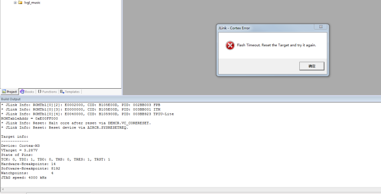

@zr 我这边5个板子里面,有三个也是这个情况,能检测到jlink,但是和他一样全片擦除的话进度条就直接卡死了(我第一次没烧录成功),是因为flash内部保护开启了?
类似与这种情况

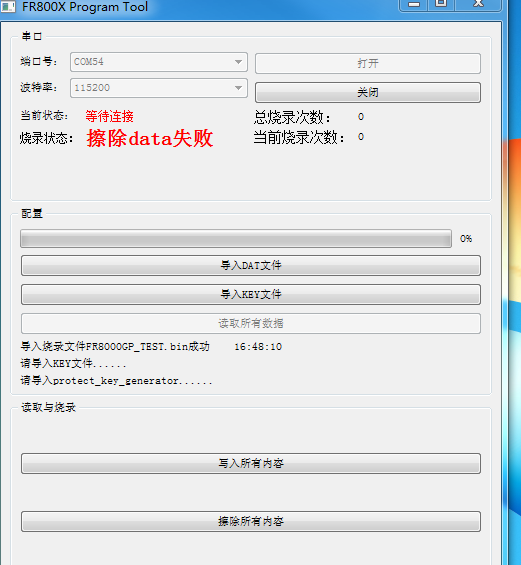

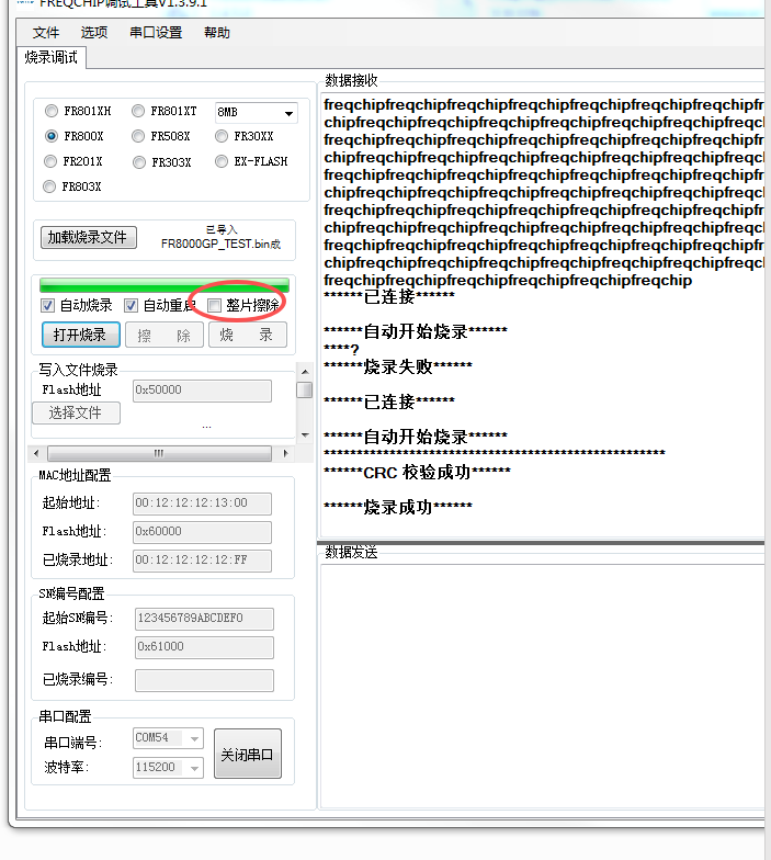

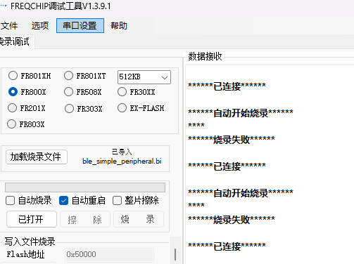

@hurd先用串口烧录工具,看看打印freqchip不,看看串口能烧录进去不
芯片换了,现在是用串口能烧写成功. 用JLink+KeilMDK还是烧不了.同楼上人一样情况

@hurd 换了芯片,能连上,就是擦除芯片时,就卡住.,同你的情况是一样的.

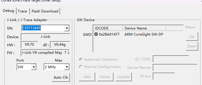

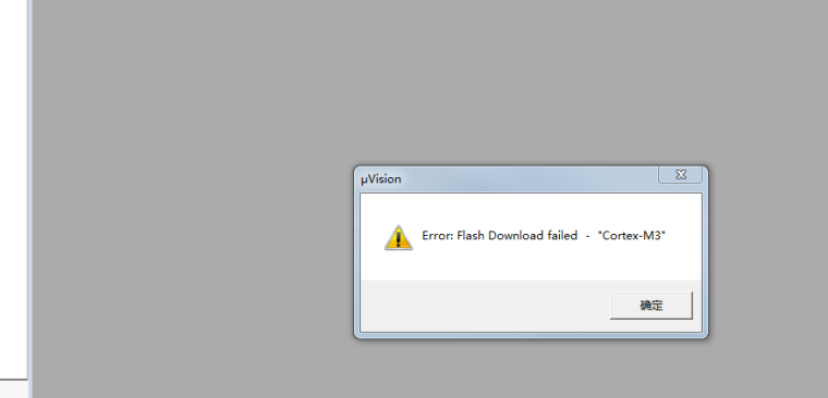

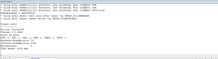

能连接上,但是就是烧录不成功。

这里片擦除选上,就卡住了。不选上烧写就很流畅,能烧写成功.

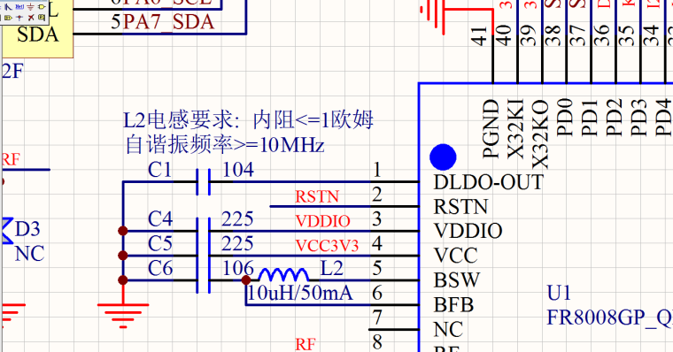

前面是VCC3V3端口未连上3.3V电源,, 而是把VDDIO端口连上了3.3V电源. 现在已经正确更改了,还是烧不了.
问下"VDDIO端口连上了3.3V电源"是否损坏芯片.这里有一点需要确定下VDDIO是否要接3.3V电源.

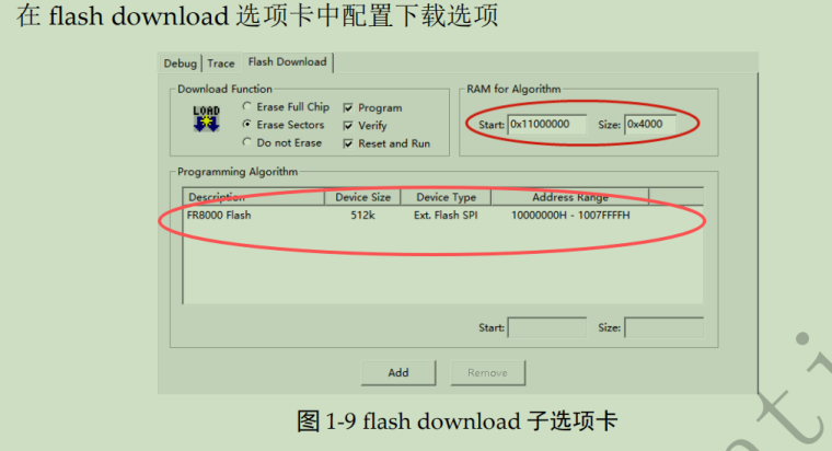

问题已经找到了.

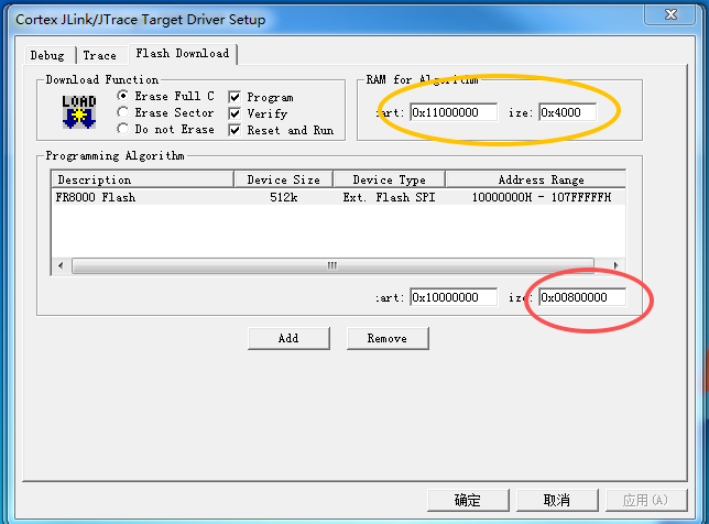

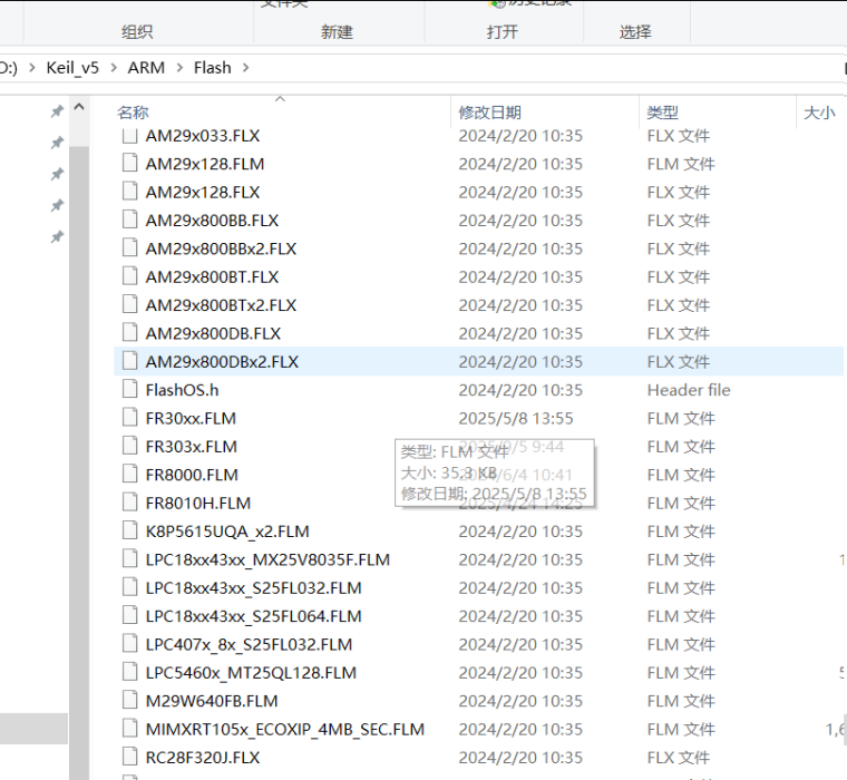

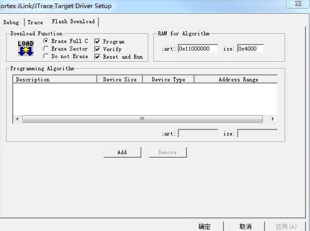

问题已经找到了,是这里"RAM for Algorithm"这里没设置对.Frq8008GP Flash空间是8M, 是不是Size这里改成"0x00800000"就可以了嘛
@sundy 是的,0x800000就是8M
