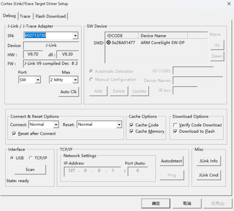

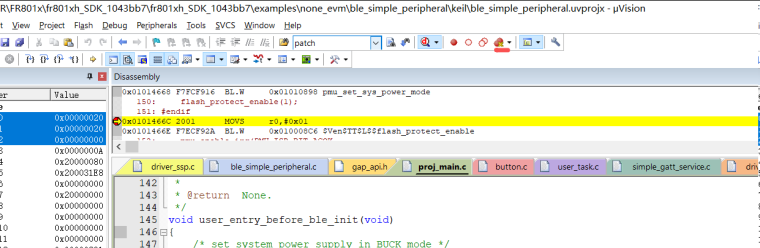

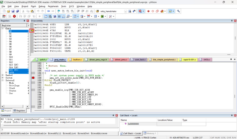

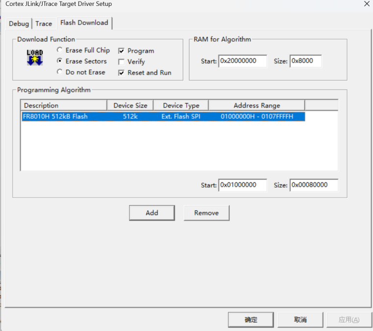

]]></description><link>http://www.freqchip.net:4567/topic/1762/使用keil-jlink对fr8016ha芯片进行调试-可以识别出芯片-也可以进入debug-但是不进project_main文件-已经按文件将patch中屏蔽-以下是我的配置截图-调试时只有上面的黄色光标会动-不会显示代码运行至何处-应该如何配置</link><generator>RSS for Node</generator><lastBuildDate>Mon, 13 Apr 2026 15:18:34 GMT</lastBuildDate><atom:link href="http://www.freqchip.net:4567/topic/1762.rss" rel="self" type="application/rss+xml"/><pubDate>Mon, 30 Mar 2026 13:04:54 GMT</pubDate><ttl>60</ttl><item><title><![CDATA[Reply to 使用keil JLINK对FR8016HA芯片进行调试，可以识别出芯片，也可以进入debug，但是不进project_main文件。已经按文件将patch中屏蔽，以下是我的配置截图，调试时只有上面的黄色光标会动，不会显示代码运行至何处。应该如何配置 on Invalid Date]]></title><description><![CDATA[<p><img src="/assets/uploads/files/1774875642934-11ece544-9a0a-4515-9ee4-6ba740c422e6-image-resized.png" alt="0_1774875642305_11ece544-9a0a-4515-9ee4-6ba740c422e6-image.png" class="img-responsive img-markdown" /> <img src="/assets/uploads/files/1774875687845-935a77bd-bb26-4dc4-b43c-6d4f92f78699-image-resized.png" alt="0_1774875687506_935a77bd-bb26-4dc4-b43c-6d4f92f78699-image.png" class="img-responsive img-markdown" /> <img src="/assets/uploads/files/1774875845292-64266d2f-897e-4273-9270-4bfd3e79efab-image-resized.png" alt="0_1774875843739_64266d2f-897e-4273-9270-4bfd3e79efab-image.png" class="img-responsive img-markdown" /></p>

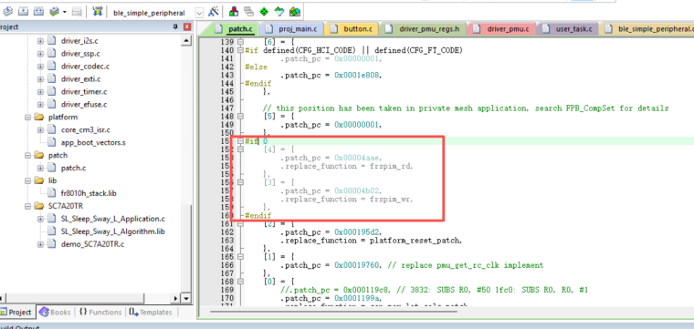

]]></description><link>http://www.freqchip.net:4567/post/4272</link><guid isPermaLink="true">http://www.freqchip.net:4567/post/4272</guid><dc:creator><![CDATA[wl1111]]></dc:creator><pubDate>Invalid Date</pubDate></item><item><title><![CDATA[Reply to 使用keil JLINK对FR8016HA芯片进行调试，可以识别出芯片，也可以进入debug，但是不进project_main文件。已经按文件将patch中屏蔽，以下是我的配置截图，调试时只有上面的黄色光标会动，不会显示代码运行至何处。应该如何配置 on Invalid Date]]></title><description><![CDATA[<p><img src="/assets/uploads/files/1774876101103-6e8030a7-18a7-41e4-add6-1ba5eaf0a9ed-image-resized.png" alt="0_1774876100576_6e8030a7-18a7-41e4-add6-1ba5eaf0a9ed-image.png" class="img-responsive img-markdown" /> 这部分已按说明书上屏蔽</p>
]]></description><link>http://www.freqchip.net:4567/post/4273</link><guid isPermaLink="true">http://www.freqchip.net:4567/post/4273</guid><dc:creator><![CDATA[wl1111]]></dc:creator><pubDate>Invalid Date</pubDate></item><item><title><![CDATA[Reply to 使用keil JLINK对FR8016HA芯片进行调试，可以识别出芯片，也可以进入debug，但是不进project_main文件。已经按文件将patch中屏蔽，以下是我的配置截图，调试时只有上面的黄色光标会动，不会显示代码运行至何处。应该如何配置 on Invalid Date]]></title><description><![CDATA[<p>打断点后显示不能停止cotexM 然后就退出debug</p>
]]></description><link>http://www.freqchip.net:4567/post/4274</link><guid isPermaLink="true">http://www.freqchip.net:4567/post/4274</guid><dc:creator><![CDATA[wl1111]]></dc:creator><pubDate>Invalid Date</pubDate></item><item><title><![CDATA[Reply to 使用keil JLINK对FR8016HA芯片进行调试，可以识别出芯片，也可以进入debug，但是不进project_main文件。已经按文件将patch中屏蔽，以下是我的配置截图，调试时只有上面的黄色光标会动，不会显示代码运行至何处。应该如何配置 on Invalid Date]]></title><description><![CDATA[<p>使用的demo是ble_simple_peripheral，已经将代码中IIC部分PC6 PC7复用部分屏蔽了</p>
