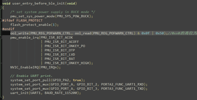

<?xml version="1.0" encoding="UTF-8"?><rss xmlns:dc="http://purl.org/dc/elements/1.1/" xmlns:content="http://purl.org/rss/1.0/modules/content/" xmlns:atom="http://www.w3.org/2005/Atom" version="2.0"><channel><title><![CDATA[低电压供电时，PMU中断异常触发按键功能无法正常执行]]></title><description><![CDATA[<p>使用2.5v供电时，会一直不断地触发pmu中断的PMU_ISR_GPIO_STATE，就会不停的开启按键功能的定时器button_anti_shake_timer，但这时候并没有按下按键，就会不断地打印release_key:00000000，这时候写在里面的长按控制都无法实现。请问有方式解决吗</p>
]]></description><link>http://www.freqchip.net:4567/topic/1778/低电压供电时-pmu中断异常触发按键功能无法正常执行</link><generator>RSS for Node</generator><lastBuildDate>Fri, 15 May 2026 14:52:52 GMT</lastBuildDate><atom:link href="http://www.freqchip.net:4567/topic/1778.rss" rel="self" type="application/rss+xml"/><pubDate>Thu, 23 Apr 2026 01:50:45 GMT</pubDate><ttl>60</ttl><item><title><![CDATA[Reply to 低电压供电时，PMU中断异常触发按键功能无法正常执行 on Invalid Date]]></title><description><![CDATA[<p>使用2.5v供电时，会一直不断地触发pmu中断的PMU_ISR_GPIO_STATE，就会不停的开启按键功能的定时器button_anti_shake_timer，但这时候并没有按下按键，就会不断地打印release_key:00000000，这时候写在里面的长按控制都无法实现。请问有方式解决吗</p>
]]></description><link>http://www.freqchip.net:4567/post/4319</link><guid isPermaLink="true">http://www.freqchip.net:4567/post/4319</guid><dc:creator><![CDATA[PowerC_c]]></dc:creator><pubDate>Invalid Date</pubDate></item><item><title><![CDATA[Reply to 低电压供电时，PMU中断异常触发按键功能无法正常执行 on Invalid Date]]></title><description><![CDATA[<p>这个不是触发了按键中断，这是内置lvd，在这个函数里面添加这条代码，把lvd改成1.9v试试<br />
ool_write(PMU_REG_POFWARN_CTRL, ool_read(PMU_REG_POFWARN_CTRL) &amp; 0x0f | 0x50);//0xx0的高位为要配置的监控电压值；0000-1111 1.65v-2.4v 0.05v一档<br />
<img src="/assets/uploads/files/1776929984756-ddecf11ee1077a973e192eb28ab9fdd5-resized.png" alt="0_1776929984800_ddecf11ee1077a973e192eb28ab9fdd5.png" class="img-responsive img-markdown" /></p>
]]></description><link>http://www.freqchip.net:4567/post/4320</link><guid isPermaLink="true">http://www.freqchip.net:4567/post/4320</guid><dc:creator><![CDATA[ou]]></dc:creator><pubDate>Invalid Date</pubDate></item><item><title><![CDATA[Reply to 低电压供电时，PMU中断异常触发按键功能无法正常执行 on Invalid Date]]></title><description><![CDATA[<p><a class="plugin-mentions-user plugin-mentions-a" href="http://www.freqchip.net:4567/uid/1274">@ou</a> 确实可以了，感谢</p>
]]></description><link>http://www.freqchip.net:4567/post/4321</link><guid isPermaLink="true">http://www.freqchip.net:4567/post/4321</guid><dc:creator><![CDATA[PowerC_c]]></dc:creator><pubDate>Invalid Date</pubDate></item></channel></rss>
