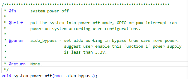

]]></description><link>http://www.freqchip.net:4567/post/4342</link><guid isPermaLink="true">http://www.freqchip.net:4567/post/4342</guid><dc:creator><![CDATA[wl1111]]></dc:creator><pubDate>Invalid Date</pubDate></item><item><title><![CDATA[Reply to 您好，请问FR8016HA和FR8018HA能在休眠中保持蓝牙连接吗。 on Invalid Date]]></title><description><![CDATA[<p><a class="plugin-mentions-user plugin-mentions-a" href="http://www.freqchip.net:4567/uid/1586">@zr</a> 您好，还有一件事想请问您，我这边想实现按键开关机，这个您这边有实现的案例吗。</p>
]]></description><link>http://www.freqchip.net:4567/post/4343</link><guid isPermaLink="true">http://www.freqchip.net:4567/post/4343</guid><dc:creator><![CDATA[wl1111]]></dc:creator><pubDate>Invalid Date</pubDate></item></channel></rss>
