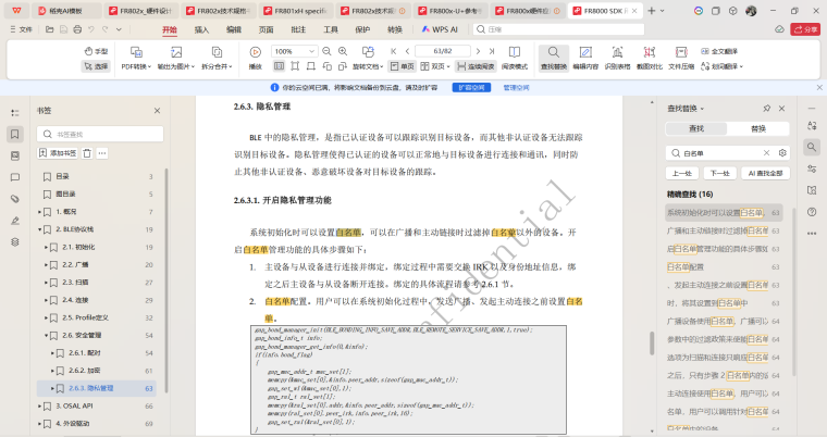

]]></description><link>http://www.freqchip.net:4567/post/4539</link><guid isPermaLink="true">http://www.freqchip.net:4567/post/4539</guid><dc:creator><![CDATA[黄书剑]]></dc:creator><pubDate>Invalid Date</pubDate></item><item><title><![CDATA[Reply to FR8008GP主模式时，怎么设置白名单呢？同时可以设置多少个白名单？ on Invalid Date]]></title><description><![CDATA[<p><a class="plugin-mentions-user plugin-mentions-a" href="http://www.freqchip.net:4567/uid/1686">@黄书剑</a> <img src="/assets/uploads/files/1783326563739-b581c1e4-8471-4de0-adbc-7d98d13d52dd-%E5%9B%BE%E7%89%87-resized.png" alt="0_1783326566453_b581c1e4-8471-4de0-adbc-7d98d13d52dd-图片.png" class="img-responsive img-markdown" /></p>
<p>看下这个章节</p>
