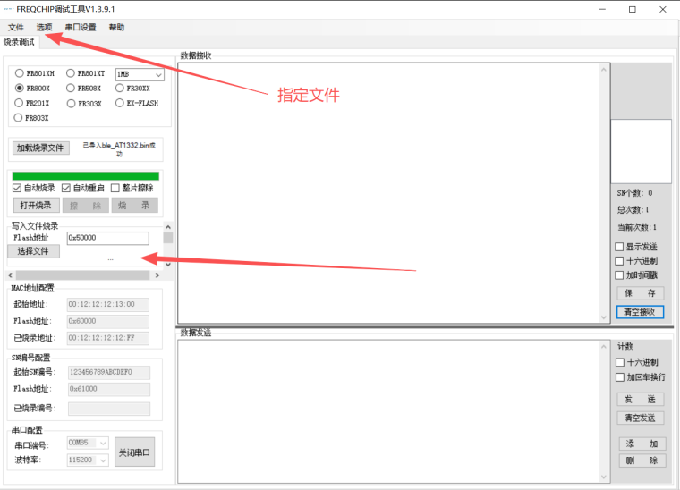

<?xml version="1.0" encoding="UTF-8"?><rss xmlns:dc="http://purl.org/dc/elements/1.1/" xmlns:content="http://purl.org/rss/1.0/modules/content/" xmlns:atom="http://www.w3.org/2005/Atom" version="2.0"><channel><title><![CDATA[可以下载的时候直接把音频烧录到flash中吗]]></title><description><![CDATA[<p>我的应用场景是固定播放几个音频，想提前制作好音频，然后烧录到flash的固定的位置，需要的时候读flash播放。有没有工具可以烧录音频到固定的位置</p>

]]></description><link>http://www.freqchip.net:4567/post/4583</link><guid isPermaLink="true">http://www.freqchip.net:4567/post/4583</guid><dc:creator><![CDATA[summer]]></dc:creator><pubDate>Invalid Date</pubDate></item><item><title><![CDATA[Reply to 可以下载的时候直接把音频烧录到flash中吗 on Invalid Date]]></title><description><![CDATA[<p><a class="plugin-mentions-user plugin-mentions-a" href="http://www.freqchip.net:4567/uid/1989">@summer</a> <img src="/assets/uploads/files/1784282852646-8cafc22b-d2fc-4e7f-8fc6-73445bfaafee-%E5%9B%BE%E7%89%87-resized.png" alt="0_1784282851059_8cafc22b-d2fc-4e7f-8fc6-73445bfaafee-图片.png" class="img-responsive img-markdown" /></p>
