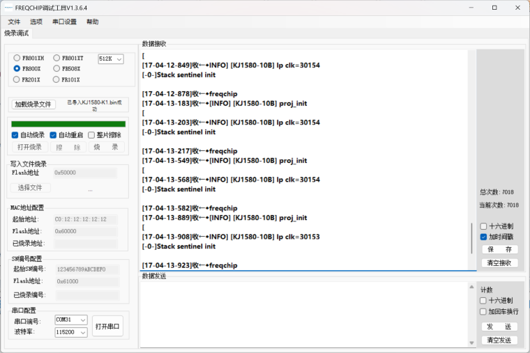

<?xml version="1.0" encoding="UTF-8"?><rss xmlns:dc="http://purl.org/dc/elements/1.1/" xmlns:content="http://purl.org/rss/1.0/modules/content/" xmlns:atom="http://www.w3.org/2005/Atom" version="2.0"><channel><title><![CDATA[芯片快速重启，RST无法恢复的问题]]></title><description><![CDATA[<p><img src="/assets/uploads/files/1789376976179-f9991f167d2ce3b2c83999c62c529086-resized.png" alt="0_1789376975285_f9991f167d2ce3b2c83999c62c529086.png" class="img-responsive img-markdown" /><br />
遇到一个问题，程序运行一段时间后，会出现串口工具里的快速重启，芯片RST无法恢复，检查程序源文件，没有被损坏，这个问题应该往哪个方向排查<br />
（程序和电路板本身能正常工作，运行一段时间后出现）</p>
]]></description><link>http://www.freqchip.net:4567/post/4659</link><guid isPermaLink="true">http://www.freqchip.net:4567/post/4659</guid><dc:creator><![CDATA[chiyanzhitong]]></dc:creator><pubDate>Invalid Date</pubDate></item><item><title><![CDATA[Reply to 芯片快速重启，RST无法恢复的问题 on Invalid Date]]></title><description><![CDATA[<p><a class="plugin-mentions-user plugin-mentions-a" href="http://www.freqchip.net:4567/uid/1156">@chiyanzhitong</a> 可以先一直获取内存看看是不是被申请完了，或者将业务代码都屏蔽掉再逐步释放精准定位下问题</p>
]]></description><link>http://www.freqchip.net:4567/post/4660</link><guid isPermaLink="true">http://www.freqchip.net:4567/post/4660</guid><dc:creator><![CDATA[felix.yang]]></dc:creator><pubDate>Invalid Date</pubDate></item></channel></rss>
