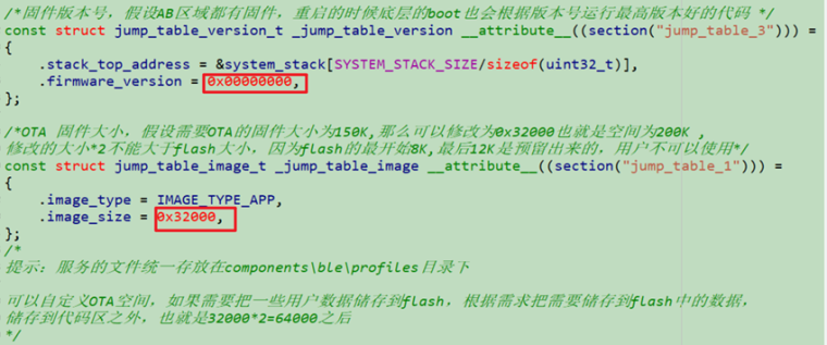

<p><img src="/assets/uploads/files/1793254205929-c38bd6bb-4686-4e77-89f0-17100a76e797-image-resized.png" alt="0_1793254204030_c38bd6bb-4686-4e77-89f0-17100a76e797-image.png" class="img-responsive img-markdown" /></p>

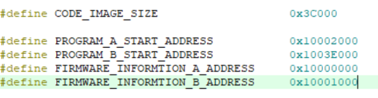

<img src="/assets/uploads/files/1793259975272-05cc481d-adb8-4ed9-aa40-52bec7b6a150-image-resized.png" alt="0_1793259974197_05cc481d-adb8-4ed9-aa40-52bec7b6a150-image.png" class="img-responsive img-markdown" /><br />
问题不是OTA的过程，过程失败要么程序不对，校验失败文件不对会有明显的重启等，不会陷入一个无输出，不工作的状态，常态运行串口有打印，检测过，这部分完全没有，对应到程序失效但是又没有PMU的看门狗复位。目前程序200K左右，OTA完成ROM引导时有5~15秒的拷贝时间的，可以确定这部分拷贝也完成了，OTA目标新程序是重新上电后立刻启动的，jlink反读后程序完整，所以我排除了拷贝之前的流程。</p>
