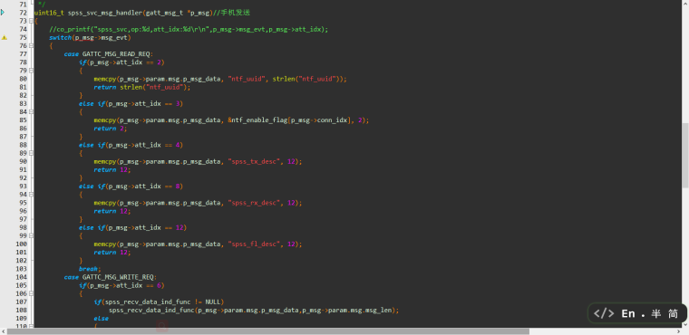

在ble_AT 列程 项目中 我想了解 手机APP发送过来的数据放在那个函数里,串口助手发送给MCU又存在那个函数里,然后在发送给手机APP显示的
手机发来的在spss_svc_msg_handler函数.

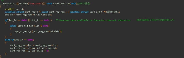

串口助手发给mcu的在串口中断里uart0_isr_ram.
又点不明白,那如果就比如我想点个灯手机APP if(什么?==0x01)开灯1 if(什么?==0x02) 关灯1 串口助手也是类示:if(什么?==0x01)开灯2 if(什么?==0x02![替代文字])关灯2
不懂你在说啥, 建议先看代码, 先会走才能跑
@刘流鎏 也就是手机发送一个 0x01,我要开灯 ,我是想问手机发送过来的0x01保存哪个(变量)里 我要调用那个变量他去判断,还有串口发送的保存在那个变量 。基础有点差见谅
@qq1152307078 在 关于ble_AT APP与串口通讯的 发送与接收 中说:
1保存哪个(变量)里
在p_msg->param.msg->p_msg_data这个指针里
@刘流鎏 APP的搞定了,请教一下,串口发送过来的呢
app_at_recv_c看这个函数.
gAT_ctrl_env.transparent_start进入透传模式. switch(gAT_env.at_recv_state)非透传模式, 追一下代码
