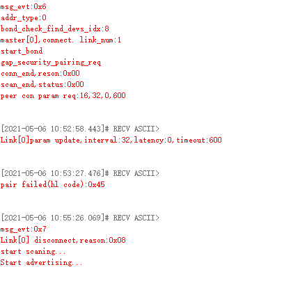

    • 在回调事件GAP_EVT_MASTER_CONNECT中绑定状态为真时,加密后不能进入事件GAP_SEC_EVT_MASTER_ENCRYPT
      在GAP_EVT_MASTER_CONNECT事件下
          if (gap_security_get_bond_status()){
                  gap_security_enc_req(p_event->param.master_connect.conidx);
              else{
                  gap_security_pairing_req(p_event->param.master_connect.conidx);
      做为主第一次连接的设备绑定状态为false,会执行gap_security_pairing_req然后进入事件GAP_SEC_EVT_MASTER_ENCRYPT,扫描对端服务后,就可以对设备读写了。当绑定状态为true时执行gap_security_enc_req,然后就不会进入事件GAP_SEC_EVT_MASTER_ENCRYPT,也就不能对设备读写,按照手册说应该会进入才对。why?
      后来尝试直接把扫描对端服务函数加到绑定状态为true的分支下,也可以对对端读写

    • RE: 当做主时为什么要必须绑定,扫描对端服务之后才能发送数据
      在连接装态下发gap_security_send_pairing_password(conidx, 0)就可以了,终于解决
      配对码猜出来了6个0,可是void gap_security_send_pairing_password(uint32_t conidx,uint32_t password);password参数6个0和一个0没什么区别啊

    • 当做主时为什么要必须绑定,扫描对端服务之后才能发送数据
      手机用nRF这个软件连接不用绑定就可以直接发送数据,现在为了和老产品(ST BLE)兼容,FR8012HB连接老的产品时绑定不上,用nRF连接可以直接发送数据,但是绑定时需要输入配对码,我想是因为要配对码的问题才导致出现配对超时问题,难受的问题就是不知道配对码(0000和1234在手机上都不能绑定),有没有什么办法绕过配对去发送数据呢,请求原厂帮忙
