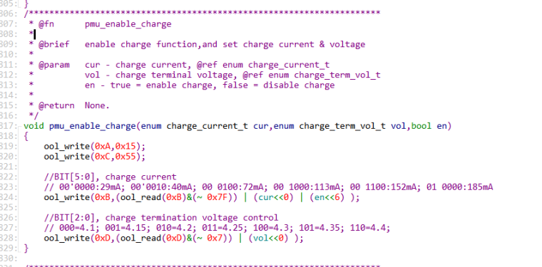

]]></description><link>http://www.freqchip.net:4567/topic/1321/请教一下充电管理截止电压-充电电流配置</link><generator>RSS for Node</generator><lastBuildDate>Tue, 13 Oct 2026 00:19:48 GMT</lastBuildDate><atom:link href="http://www.freqchip.net:4567/topic/1321.rss" rel="self" type="application/rss+xml"/><pubDate>Mon, 26 May 2025 03:12:35 GMT</pubDate><ttl>60</ttl><item><title><![CDATA[Reply to 请教一下充电管理截止电压、充电电流配置 on Invalid Date]]></title><description><![CDATA[<p>技术规格书中说充电截止电压、充电电流这些可调，在SDK中没找到相关配置，参考手册也没找到相关寄存器，想请教一下怎么配置。</p>
]]></description><link>http://www.freqchip.net:4567/post/2630</link><guid isPermaLink="true">http://www.freqchip.net:4567/post/2630</guid><dc:creator><![CDATA[jamc]]></dc:creator><pubDate>Invalid Date</pubDate></item><item><title><![CDATA[Reply to 请教一下充电管理截止电压、充电电流配置 on Invalid Date]]></title><description><![CDATA[<p>看一下driver_pmu.c文件下<img src="/assets/uploads/files/1748499198130-f2504ffe-c932-4091-8952-df9dfb69c55c-%E5%9B%BE%E7%89%87-resized.png" alt="0_1748499199598_f2504ffe-c932-4091-8952-df9dfb69c55c-图片.png" class="img-responsive img-markdown" /><br />
这个函数</p>
