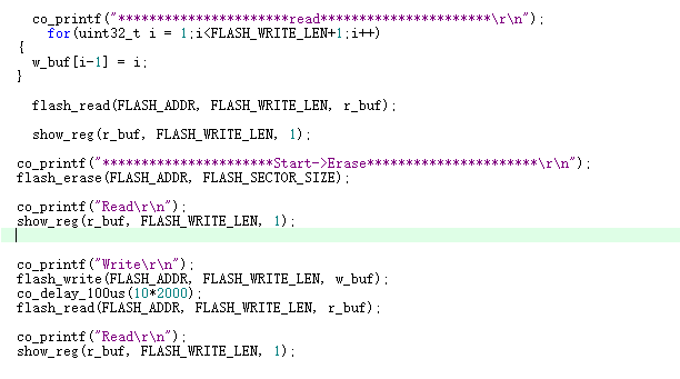

使用FR8018芯片,有需要断电保存的变量值需要用到flash读写功能,用了图上的代码,读出来数组里面全部是0,是地址有问题吗?

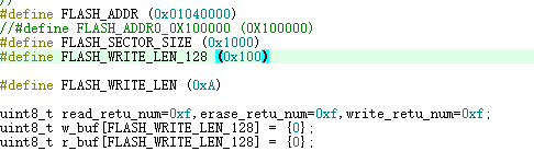

}参考一下,写的地址不能写在代码区,A、B区之外,计算A、B区就是image_size*2之后就是用户可以操作的flash
