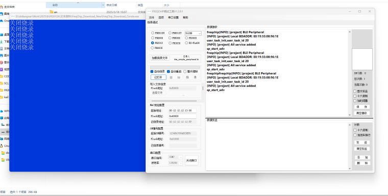

我加上了这句话,程序下载进去 可是我在nrf connect中没有找到这个蓝牙设备名称,也没找到对应的MAC地址,这可能是什么原因导致的
@felix-yang 我在nrf connect中没有找到这个蓝牙设备名称,也没找到对应的MAC地址,这可能是什么原因导致的

这个MAC地址我在nrf connect软件中硬是没找到
@sln 用sdk自带的例程试一下,别做改动,看看能不能找到

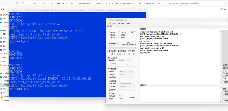

@felix-yang
这个是我的demo代码
@felix-yang
这个是SDK自带的 这个可以扫到 奇怪的是这个函数部分我和他是一模一样的 我的扫不到 是不是还要其他函数代码部分需要修改
@felix-yang
这个是我的demo代码
@felix-yang 我不太清楚 您是怎么认为我只持续1s的
