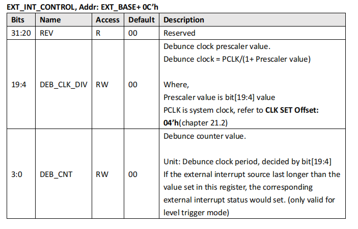

void ext_int_set_control(enum exti_channel_t exti_channel, uint32_t clk, uint8_t counter),检测上升沿或下降沿时,clk分频系数修改有什么作用,当设置1000时,中断触发较慢,设置10或1000000时,中断触发比设置1000时快
clk和 counter算出采样频率,10比1000快是怎么得出来的
条件满足时,收到下降沿信号后,继电器会动作,设置1000时,有时候继电器动作比较慢
手册上ext_int_set_control设置只在电平触发模式下,上升沿或下降沿触发不设置可以吗

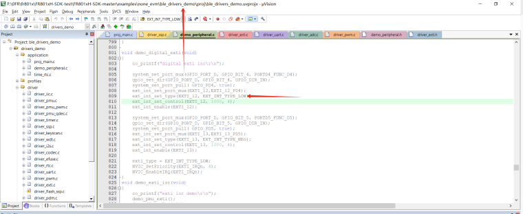

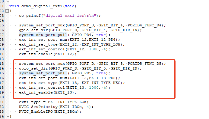

看一下这个例程里面的demo,ext_int_set_type 这个函数是配置触发模式的
demo里面,ext_int_set_type函数在设置成下降沿触发时也配置了,如果屏蔽ext_int_set_type函数,按默认值会有什么影响
