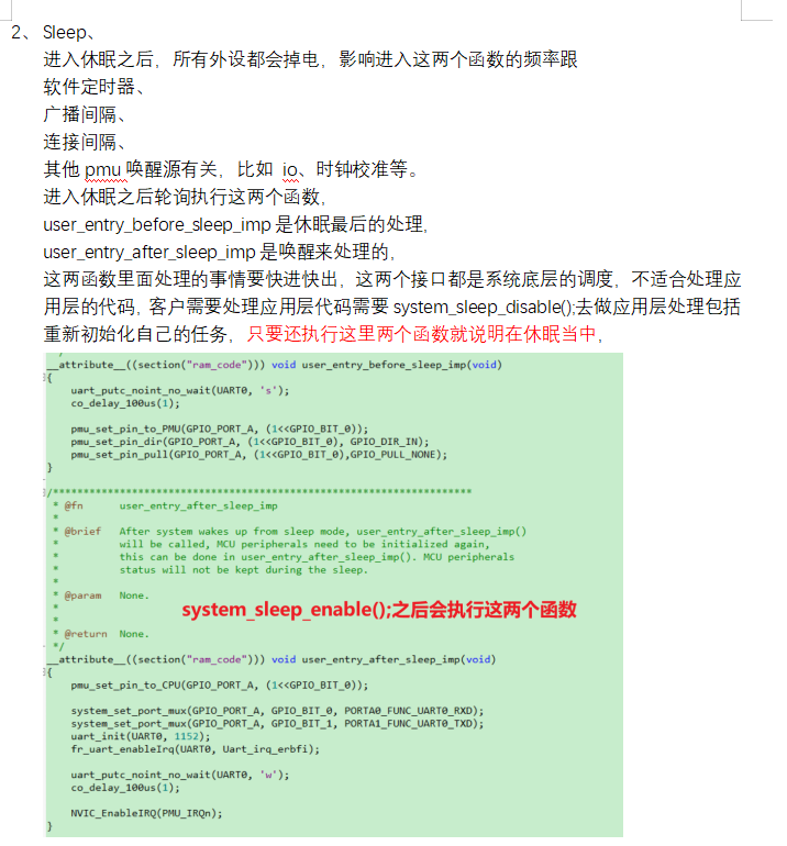

  • Global Moderator
    @uplooking 0_1757900203815_3afeefc2-2ad7-4396-a096-525ccb819407-image.png 这里面写了对应的功能,你参考下
