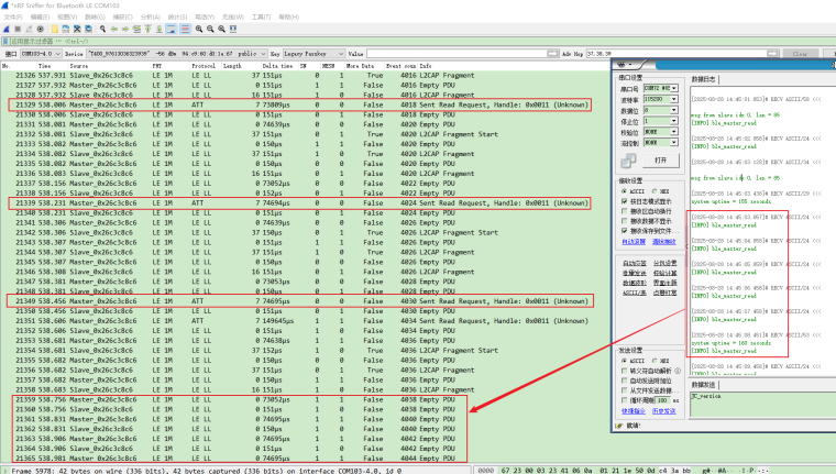

主机串口显示一直在向从机读写数据没有断开,但是读不到数据;
从机串口显示没有断开,但也没有接收到读写指令;这种点对点的主从交互场景,有什么推荐的抓包工具吗?
@乒乒乓乒兵乓乒 nrf sniffer就可以

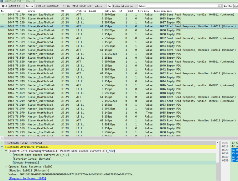

串口显示FR8008A主机一直在向从机请求数据,但抓包未能抓到对应的数据;

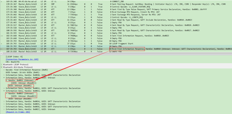

@乒乒乓乒兵乓乒 你这时候连接从机了吗?我看这个Handle在从机中不存在呀

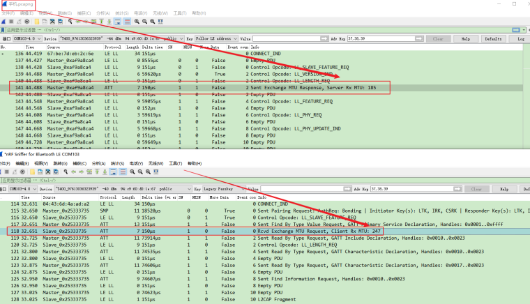

手机使用nrf connect 测试抓包得到的数据,response一包就回来了,是因为mtu设置的大吗?
@乒乒乓乒兵乓乒 可以尝试增大mtu
从机的特征列表handle确实是0x11,UUID用手机看也是0xEE01,这里应该是没错的;

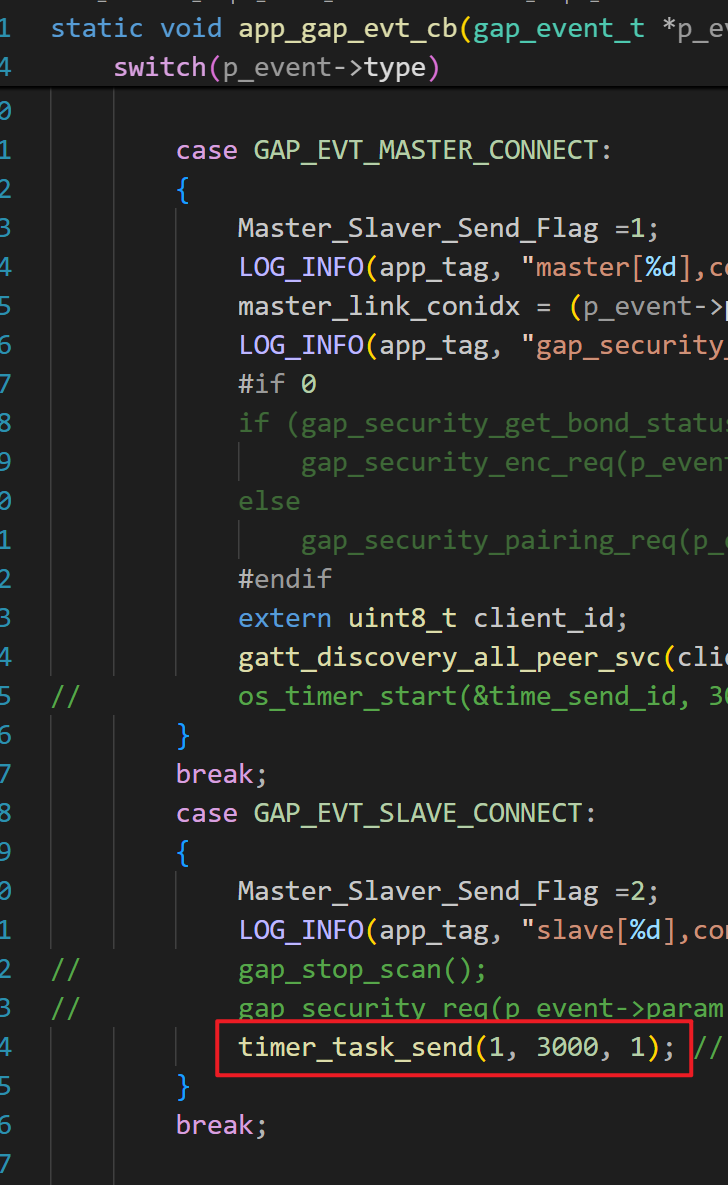

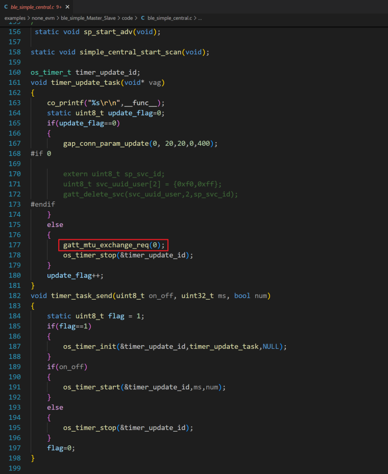

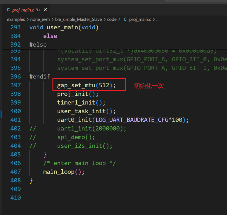

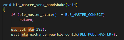

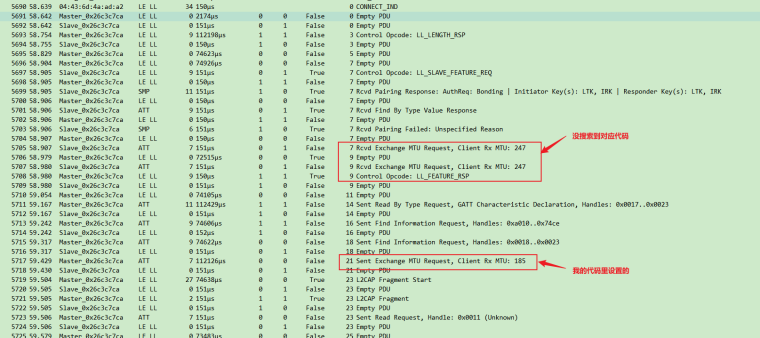

请问FR8008A设置MTU的动作是在哪里做的呀?我的代码里没有调用MTU设置函数;
蓝牙抓包数据里有,但是设置的MTU没有生效;
如果我在连接成功后调用设置MTU时,实际上抓包是没有这个操作包的,这三个问题是为什么呢?1.找不到自动设置MTU的位置?
2.自动设置MTU未生效?
3.无法手动设置mtu?
链接上之后就交互
您好,我这边调用了对应的函数,抓包也确实抓到了设置操作,

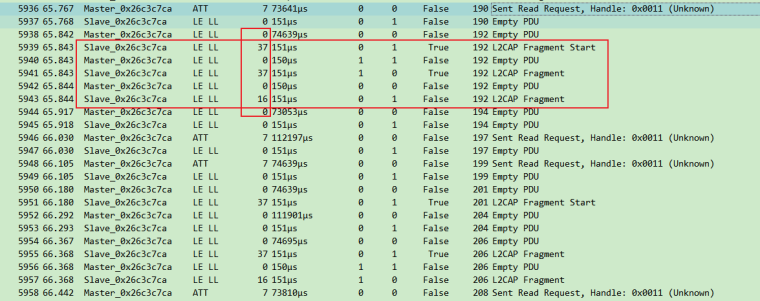

但实际通信抓包时,从机还是分包发送的。
对比上文中的手机交互的同一台从机,同样设置MTU为185,从机是一包返回来的,
请问这个可能是哪里出的问题呢?

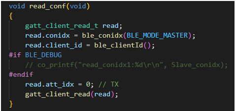

你发的一包多少字节 ,换台手机试试呢,使用的是什么app,你发送的函数截图出来
@mars

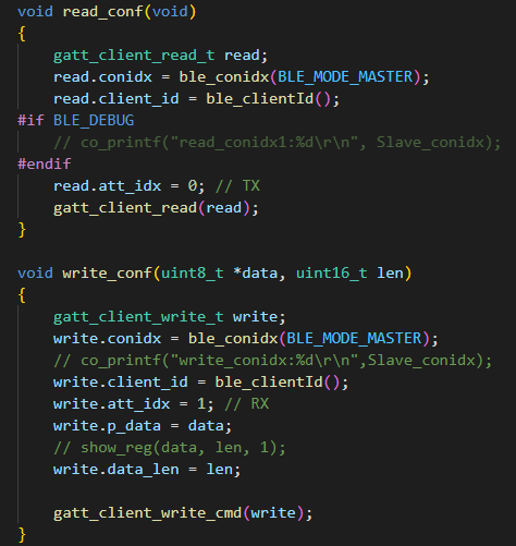

主机FR8008A的读指令如上图,从机返回的数据每包61字节,但主机是分3次读回来的。
使用iphone手机nrf connect 蓝牙测试app一包就可以读回来了。
上文有各自对应的抓包截图。我是主机有问题用手机替代8008A做测试,就没必要换手机了吧?
另外我的主要问题是,读着读着主机就发不出读指令了,请问这可能是哪里的问题呢?
