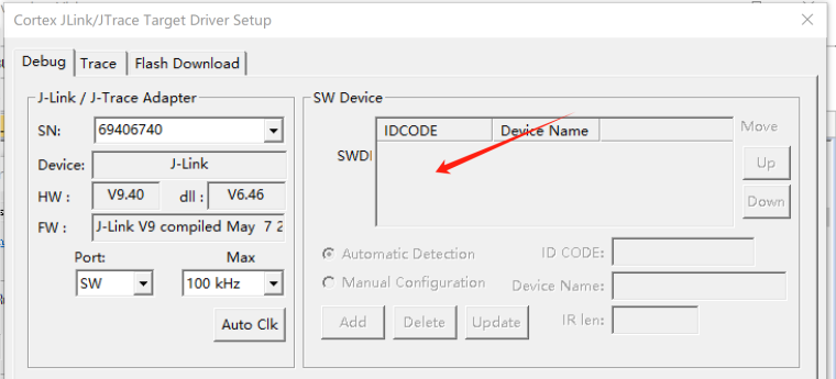

8016官方核心开发板下了一次程序后,就找不到设备了是怎么回事呢?
程序做了什么修改吗?
休眠,烧录口复用
官方例程,什么都没有修改,下第二次就不行

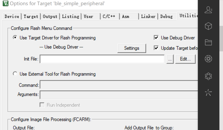

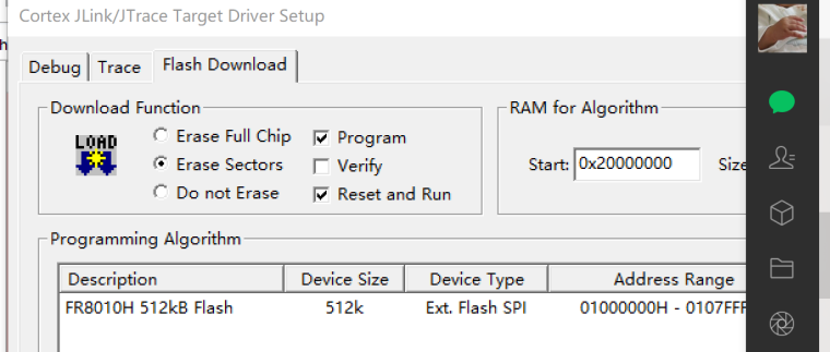

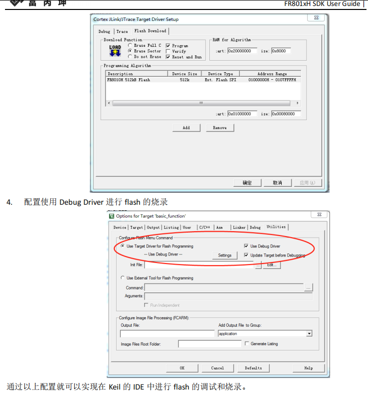

这里配置了吗
好像都有,不知道为什么
