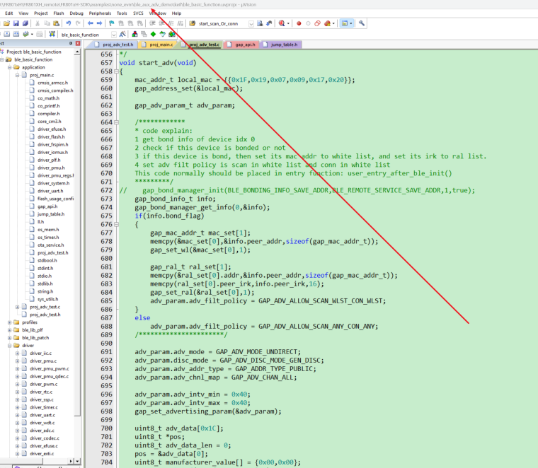

    看一下这个例程
  • This post is deleted!
  • @mars 这个也看过,但是这个好像是设备绑定之后自动把地址写入白名单,好像没有拦截策略,不可以直接用gap_set_wl去过滤吗大佬
  • 如果你不先连接一次你怎么知道要设置的白名单地址是什么呢
  • @mars 可能是我没说明白,就是app通过权限去获取手机蓝牙MAC,然后传给mcu,mcu再传给801,在801中直接将手机蓝牙的MAC写入白名单地址,达到过滤效果
