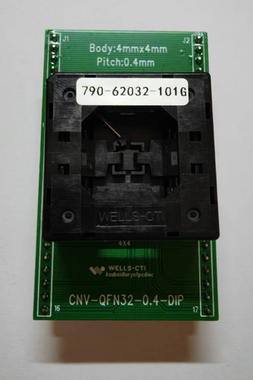

    我现在要基于FR8012HAQ芯片,验证一些蓝牙功能。
    我想使用一种QFN32 4x4 0.4mm间距的测试座子,来做一个关于FR8012HAQ芯片的最小系统,焊上比如晶振之类的。那么其他还有哪些管脚必须焊接电容电阻什么的吗?

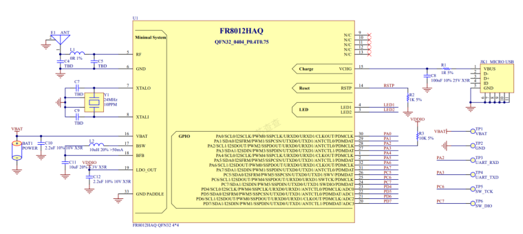

    datasheet上有一份原理图:
    不知道是不是按照这个图来焊接?我只需要最小系统即可。
  • @vectai !是,直接报考硬件应用指南文档里面的原理图就行
  • 这个座子不便宜吧,可以买很多开发板了。或者买个基于801x的通讯模块,就是绝对的最小系统了

    这位老师您好!
    请问,烧录了固件之后,是否在上电时,要将Pin14脚接地,才能让芯片重新启动运行flash中的固件?
  • @vectai pin14脚是复位引脚,不能悬空,上电芯片自动复位,自动执行flash中的程序
