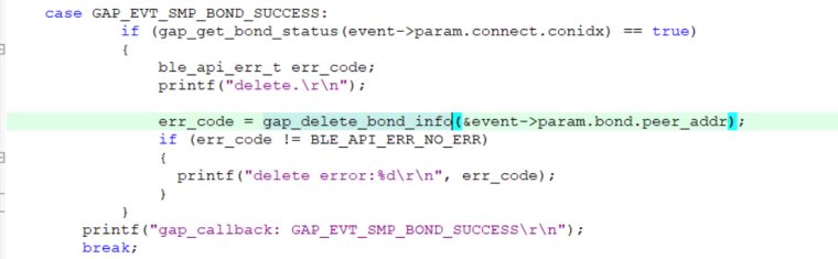

<?xml version="1.0" encoding="UTF-8"?><rss xmlns:dc="http://purl.org/dc/elements/1.1/" xmlns:content="http://purl.org/rss/1.0/modules/content/" xmlns:atom="http://www.w3.org/2005/Atom" version="2.0"><channel><title><![CDATA[删除绑定信息问题]]></title><description><![CDATA[<p><img src="/assets/uploads/files/1760608770014-4f9c0083-5bcb-4c00-a875-f63935f42900-image-resized.png" alt="0_1760608770305_4f9c0083-5bcb-4c00-a875-f63935f42900-image.png" class="img-responsive img-markdown" /><br />
我再某些场景下需要断开主机的连接，且不允许主机下一次自动连接，所有调用了gap_delete_bond_info函数去删除绑定信息，可是发现打印出来的结果是delete error:50，这是为什么呢？我该如何解决它呢？</p>

]]></description><link>http://www.freqchip.net:4567/post/3525</link><guid isPermaLink="true">http://www.freqchip.net:4567/post/3525</guid><dc:creator><![CDATA[zxy]]></dc:creator><pubDate>Invalid Date</pubDate></item><item><title><![CDATA[Reply to 删除绑定信息问题 on Invalid Date]]></title><description><![CDATA[<p><a class="plugin-mentions-user plugin-mentions-a" href="http://www.freqchip.net:4567/uid/1760">@zxy</a> 不要放在配对成功这个时间中，试下放在disconnect这个事件中试下</p>
