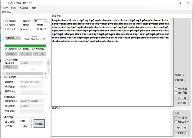

我在keil用jlink全片擦除后,发现波特率也是115200,这和我之前波特率自己从921600降到115200会有什么关联吗?开发板demo程序用的是外部晶振吗,如果晶振有异常是否会自动切到内部晶振呢,主频会不会有变化呢
烧录的串口和调试串口是不一样的,freqchip是烧录流程种打印的

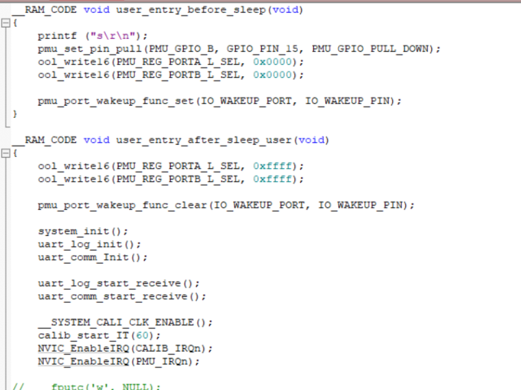

@zr 它复现频率不高,但是我当时测试过确实是在app中正常运行,因为它蓝牙接收回复的响应以及115200波特率下的打印内容都是正常的,但是我的波特率设置又全部使用的宏定义且两个串口波特率都统一为921600,比较没有头绪
@zxy 开休眠了嘛
@zr 没有开,开了应该也会有打印
