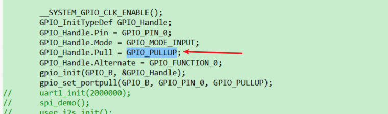

你的参数写错了
This post is deleted!
@mars 在 PE0初始化上拉输入 中说:
GPIO_PULL_UP
GPIO_Handle.Pull = GPIO_PULLUP;
pmu_set_pin_pull (GPIO_PORT_E, BIT(0), GPIO_PULL_UP);
库定义两个上拉枚举,相差一个下斜杠,确实容易弄错,记录一下
