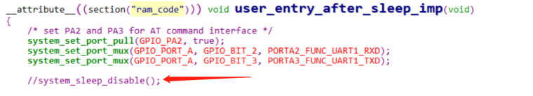

  • 问题1:请确认下,在user_entry_after_sleep_imp中有没有调用system_sleep_disable;
    问题2:如果你用multi_role工程测试低功耗的话,请确认下scan有没有打开,你可以把mr_central_init屏蔽掉,只保留slave,再测试低功耗
  • 上述已经解决,是system_sleep_disable引起的,注释掉可以到7个uA

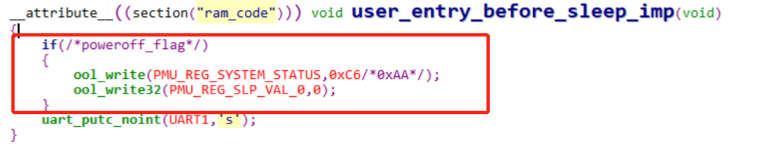

    新问题:系统如何进入POWER OFF mode呢?
    deepsleep之后可用按键唤醒复位
  • 按照描述,直接增加上述代码,没有测试成功,我要等些时间再测试,当前调试其他模块
