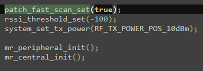

    开下这个接口

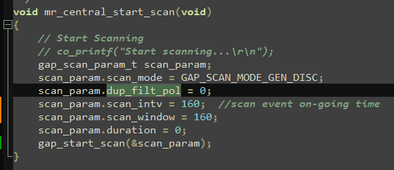

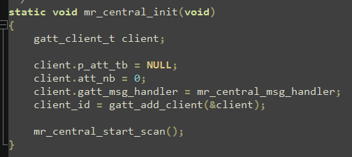

  • @ZR 这个已经打开了,下面是我配置的代码,请帮忙查看一下,还是说要提高扫描灵敏度,需要修改__jump_table
    0_1763097796456_68743bfab8873e2792eb8267ac581b80.png 0_1763097802966_e0eb8ac87818fed3accb018f49edc87f.png 0_1763097808094_b97fc66a4a7b7b518d977524fce940c2.png

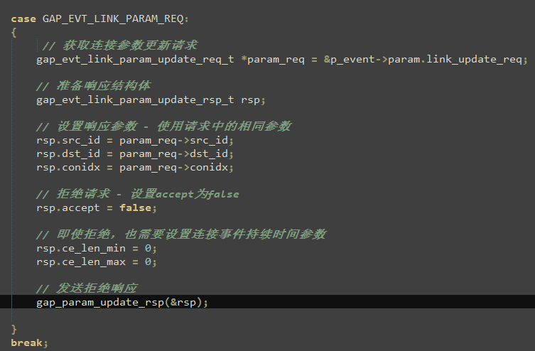

  • @zr 好的,我修改了连接间隔,好了,但是一段时间后连接间隔好像会被从机重新修改,我在我设备上拒绝从机的更新请求好像不生效,请帮我看一下代码
