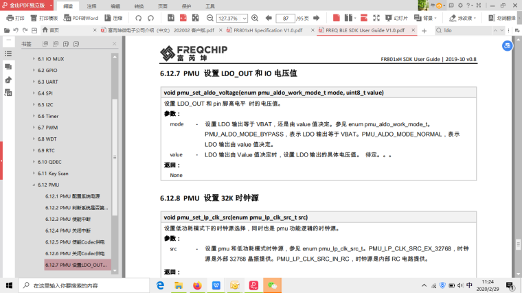

SDK里面的user guide有一点说明,希望能够帮到你。
从代码看这个API配置寄存器 PMU_REG_ADKEY_ALDO_CTRL ,但找不到该寄存器的说明,该API也没有给出value如何配置
