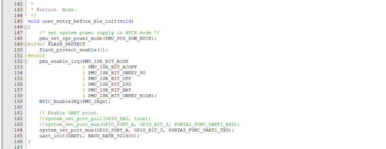

]]></description><link>http://www.freqchip.net:4567/post/3789</link><guid isPermaLink="true">http://www.freqchip.net:4567/post/3789</guid><dc:creator><![CDATA[adhliang]]></dc:creator><pubDate>Tue, 02 Dec 2025 03:32:29 GMT</pubDate></item><item><title><![CDATA[Reply to 有无办法把函数注册到主循环函数里面？ on Invalid Date]]></title><description><![CDATA[<p><a class="plugin-mentions-user plugin-mentions-a" href="http://www.freqchip.net:4567/uid/1779">@adhliang</a> <img src="/assets/uploads/files/1764656730090-5284ca63-fd39-4706-a3d8-22edb66af347-%E5%9B%BE%E7%89%87-resized.png" alt="0_1764656730105_5284ca63-fd39-4706-a3d8-22edb66af347-图片.png" class="img-responsive img-markdown" /></p>
<p>放在这里面就行，这个函数就是在库里面的main函数当中</p>

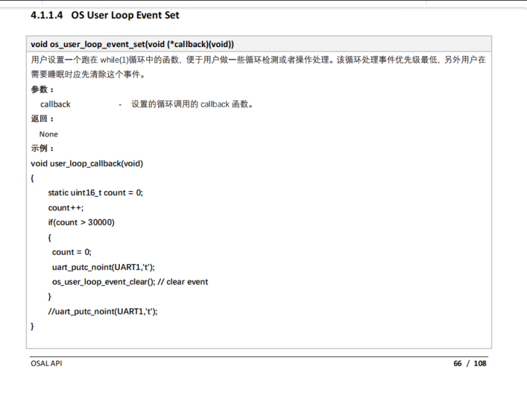

可以看下文档中这个接口，但是优先级是最低的，或者你直接用定时器来实现<br />
<img src="/assets/uploads/files/1764664904015-11e8a1e4-e892-4214-acc2-9dd520733ce0-%E5%9B%BE%E7%89%87-resized.png" alt="0_1764664903379_11e8a1e4-e892-4214-acc2-9dd520733ce0-图片.png" class="img-responsive img-markdown" /></p>
