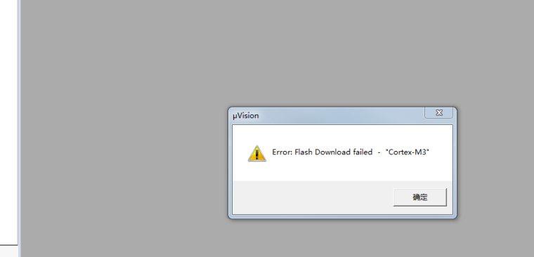

FR8000,JLink+Keil烧写连不上
@sundy 在 FR8000,JLink+Keil烧写连不上 中说:
@hurd 换了芯片,能连上,就是擦除芯片时,就卡住.,同你的情况是一样的.
那么如果是是加密原因的话,能否把这个加密去掉呢> Jlink+Keil烧写方便程序调试,提高开发进度.
@zr

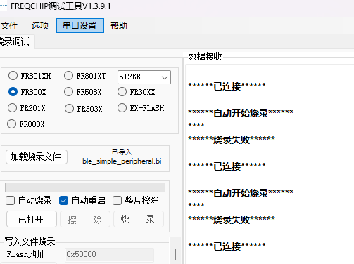

能连接上,但是就是烧录不成功。
@hurd 检查检查电路吧,供电部分,晶振部分
这里片擦除选上,就卡住了。不选上烧写就很流畅,能烧写成功.
前面是VCC3V3端口未连上3.3V电源,, 而是把VDDIO端口连上了3.3V电源. 现在已经正确更改了,还是烧不了.
问下"VDDIO端口连上了3.3V电源"是否损坏芯片.这里有一点需要确定下VDDIO是否要接3.3V电源.
问题已经找到了.
问题已经找到了,是这里"RAM for Algorithm"这里没设置对.Frq8008GP Flash空间是8M, 是不是Size这里改成"0x00800000"就可以了嘛
@sundy 是的,0x800000就是8M
