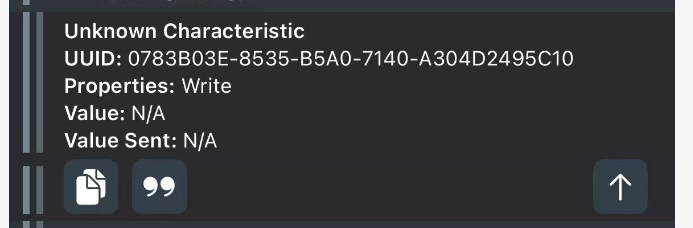

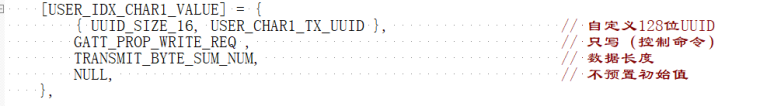

在800x上配置写的方式为写请求,使用蓝牙调试助手(nrf connct)可以看到写入正常,单片机也正常触发写事件,但是手机端不会显示ACK响应数据是什么原因?已经用过好几个调试助手了,不知道响应到底有没有接收到。

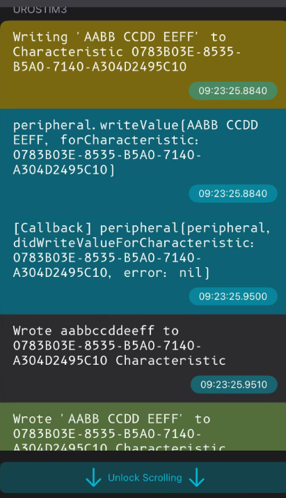

@hurd nrf connect在日志里面会有体现呀
