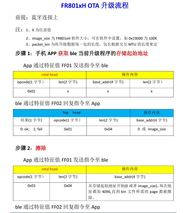

FR802有蓝牙OTA的APP和示例吗,还是说用801的APP也行

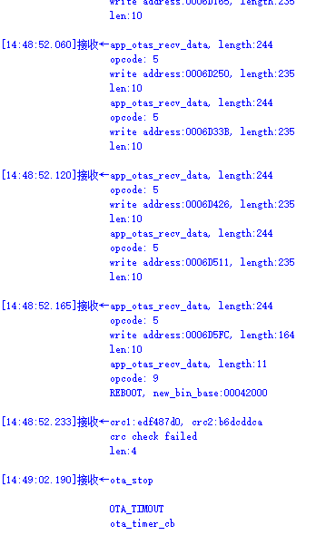

@felix-yang 我用V0.2.2-5的SDK,用你给的软件,OTA完之后为啥会CRC校验失败
@jdbjxb 我直接用的生成的Project.bin,没有修改Project.bin

是用的这个app吗
@felix-yang 我是FR802,用的这个
@jdbjxb 是用的sdk中的例程测试的吗?运行固件和被ota固件都用例程试一下,除了ota部分其他不要改动
@felix-yang 好了我找到问题了,XIP初始化那里,WR_TYPE不知道啥时候改成FLASH_WR_TYPE_QUAD了,改回去就正常了
