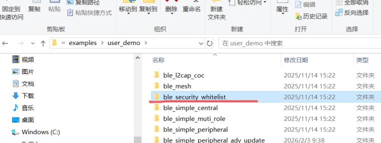

你好,有参考的例程吗
@jxr 801x的暂时没有
可以看下303x 的sdk中
这个例程的实现方式
