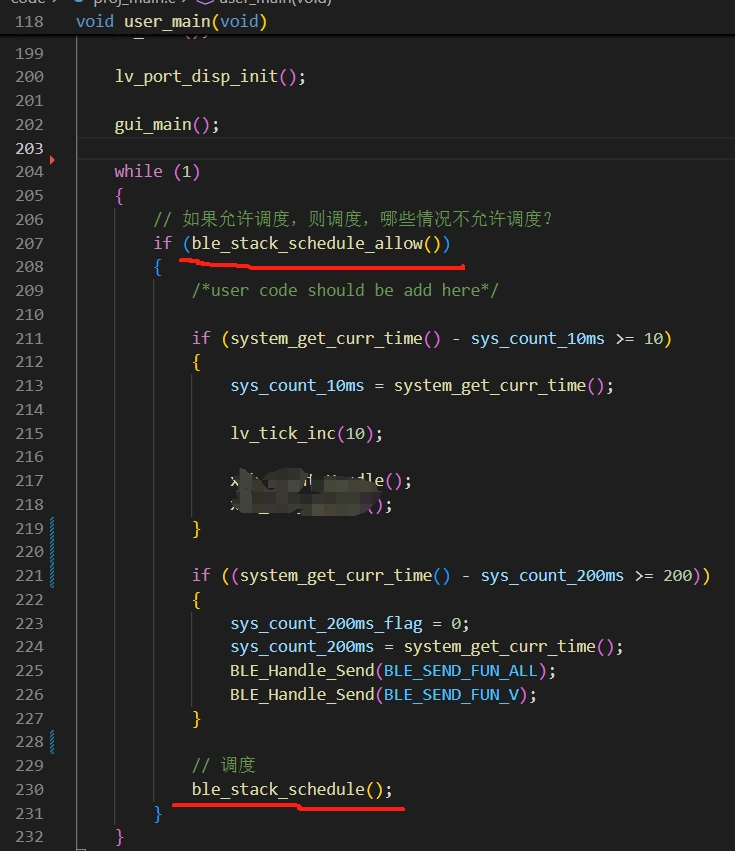

程序主循环卡死,中断还在跑
我看了demo是建议这样写. 应该没问题吧
// 如果允许调度,则调度,哪些情况不允许调度? if (ble_stack_schedule_allow())重点想了解下, 这个调度会有不为true的情况嘛?
还有就是串口打印问题. 我把app_config中的打印全部个取消了. 蓝牙添加服务,还是有日志打印.
@xiaohuihui 在 程序主循环卡死,中断还在跑 中说:
这个接口就是判断ble协议栈有没有任务
一般不会有不为turn的情况
