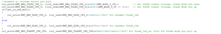

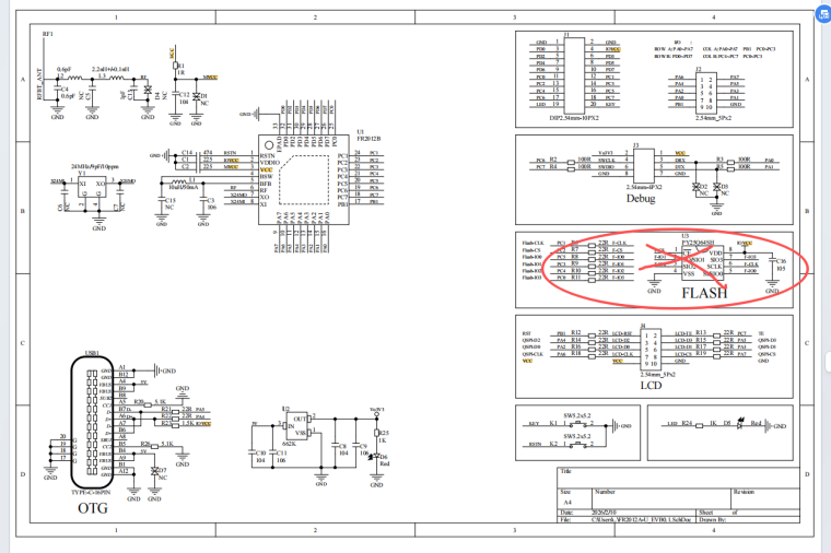

FR2012A-U EVB0.1 直接供电3.3V,进入休眠后底电流有130uA,电源电压升到3.6V后,电流基本不变,电压降到2.5V后,底电流下降到75uA。使用的是ble_simple_peripheral这个例程,请问这个问题要怎么解决? 上面是pmu_sub_init函数的部分初始化代码。 开发板上只是最小系统,没有外挂FLASH
@project_d 发下你们的原理图

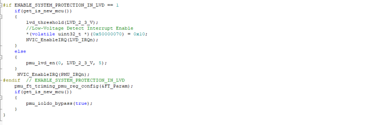

pmu_ioldo_bypass(true)
调用下这个接口试下,在初始化的时候
