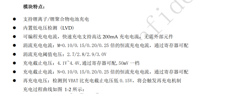

  • 目前使用FR8018HA对4.2V的单节锂电池做充电管理时,当接入的锂电池电压比较低的时候,比如在3.2V以下时,会存在对电池进行长时间充电,一直没有接收到充电满的标志,充电时间已经远超过电池理论充电时间,此时断电重新上电,马上能接收到充电满的标志。软件配置了充电电流200ma,充电截至电压4.2V。当接入的锂电池电压大于3.2V时,充电满后软件会接收到充电满的标志。初步怀疑是默认设置的充电截至电流问题,未达到充电截至电流。技术规格书中说明,充电截至电流,涓流充电电流等都能配置,但是目前提供的SDK包里没有相关配置。帮忙分析下这个是什么原因导致的?0_1778640002464_4641621d-befc-4a29-82ad-afacc3450801-03735879-5e71-4906-86aa-dfed941ea20e.png
