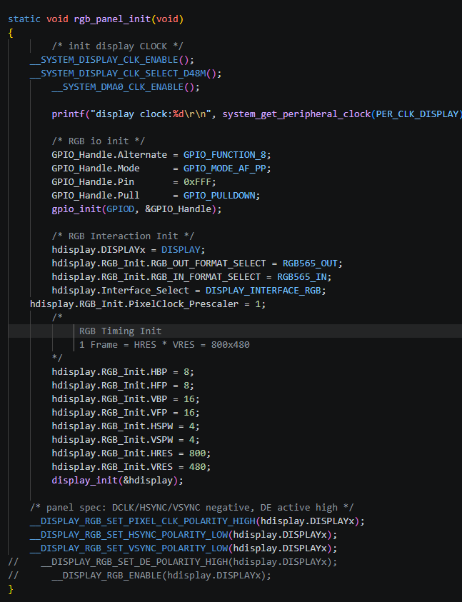

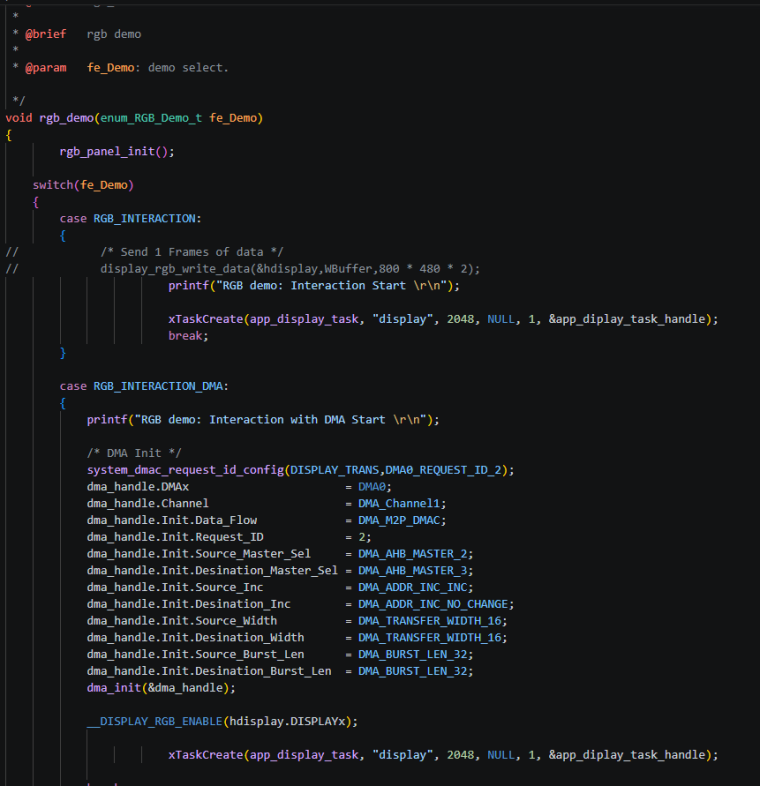

开发板驱动开发板配套屏幕 驱动异常 参考例程:display 按照 display_dome.c内的驱动例程去驱动800480屏幕

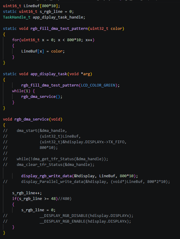

由于800480的数据太大故分包发送
相关配置如下
发送函数:
尝试过多种方式当时都存在异常要么只亮背光、要么颜色跟传输颜色不一致

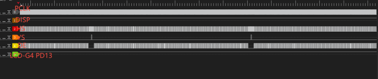

使用逻辑分析仪读信号 hs vs de pclk 均有信号(高低电平) disp正常为高 但是抓取lcd-G4 却一直高
太异常了 屏幕规格书上时序为de模式 fr306x的参考手册写明了是支持de模式的

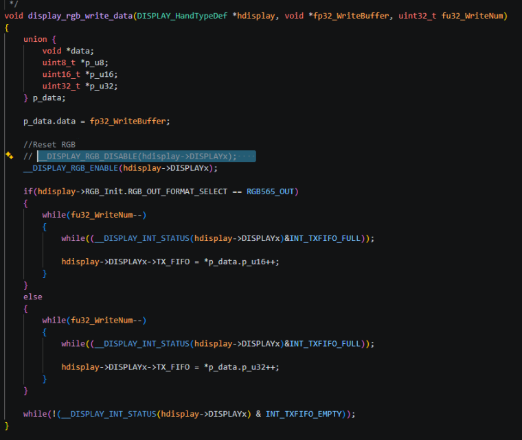

传输数据的函数(修改过):

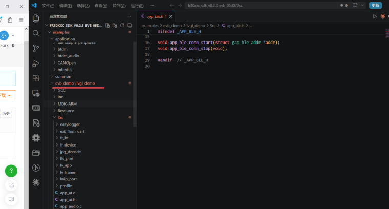

@lakesky
https://gitee.com/a18562560220/freqchip_faq/blob/master/fr30xxc_sdk_v0.2.3_evb_05d077cc.rar看下这个例程
