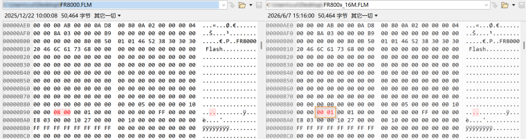

FR8008GP的flash是8M的。在keil中我只有512k的FLM文件,请问哪里有8m的FLM文件
  • 直接手动改下FLM里面的地址就可以了

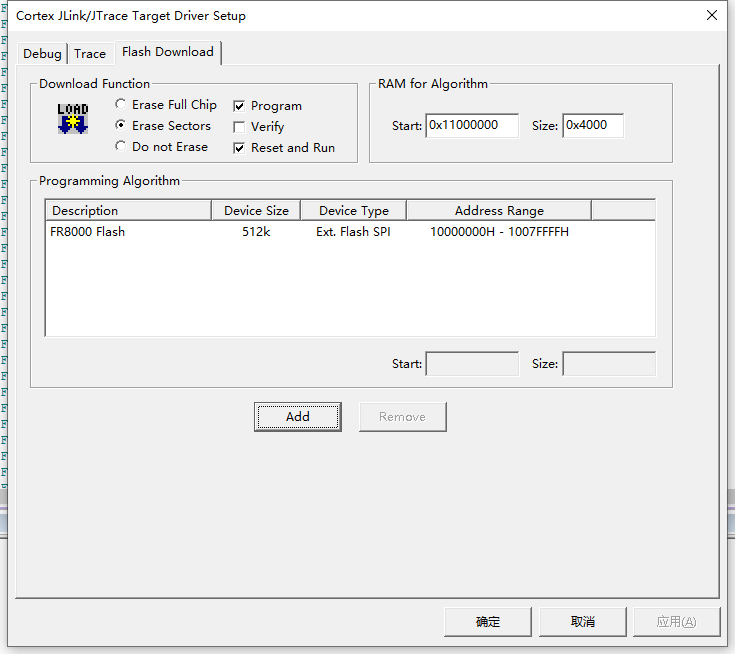

  • 您好,FREQCHIP调试工具V1.3.9.1是不是512K的 我选择了8M 绑定信息位置改了总是连接不成功
  • @ding56239 它这个其实就是内部QSPI挂了FLASH,如果绑定信息你应用层没用到,映射到其他地方,应该也不会影响到连接吧,串口看看日志。之前遇到很难连接是 LVGL+ST77903+full_refresh+开启LV监测,发现BLE很难连接,应该是LVGL处理数据阻塞的时间太长导致。

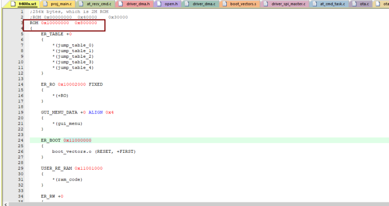

  • @_jim 感谢回复,我修改为16M.FLM文件了,但是编译超过512K的大小是不是还需要修改.SCT文件中ROM大小?再请教下FR8008GP是8M的。是不是这两个地方都改成8M最合适,还是说16M也行,能兼容?0_1783905850767_be8c9a0f-f334-40dc-a4c5-00051a539be9-image.png

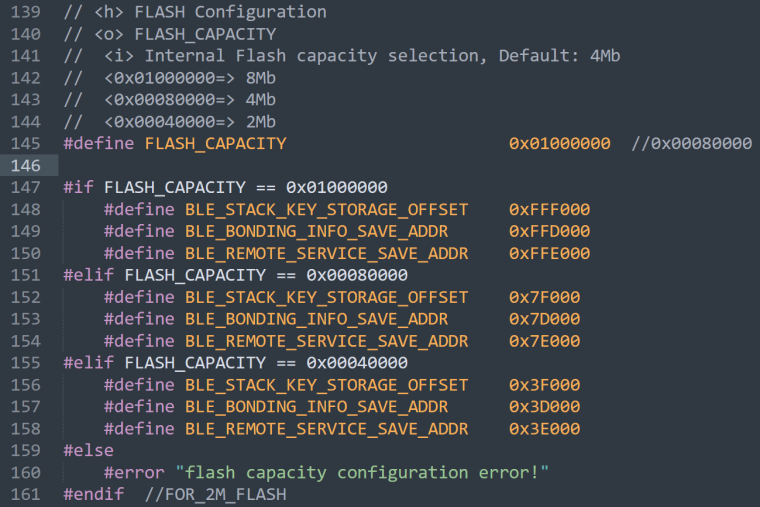

  • @_jim 0_1783912728712_fd31593e-49eb-4ede-9a24-9d5863a36ff3-37273800b52a4ab81a6bf00d9463dc3e.png 您好这个对吗,我怎么看着是16M 它怎么说是8M 绑定信息位置修改了就无法连接蓝牙了 我的芯片是FR8008GP

  • // <h> FLASH Configuration
    // <o> FLASH_CAPACITY
    // <i> Internal Flash capacity selection, Default: 4Mb
    // <0x02000000=> 128Mb
    // <0x01000000=> 64Mb
    // <0x00800000=> 32Mb
    // <0x00100000=> 8Mb
    // <0x00080000=> 4Mb
    // <0x00040000=> 2Mb
    #define FLASH_CAPACITY 0x02000000
    #define BLE_STACK_KEY_STORAGE_OFFSET (FLASH_CAPACITY-0x1000)
    #define BLE_REMOTE_SERVICE_SAVE_ADDR (FLASH_CAPACITY-0x2000)
    #define BLE_BONDING_INFO_SAVE_ADDR (FLASH_CAPACITY-0x3000)
    原始sdk你直接替换成这样就可以的
    然后选择你对应的flash大小、
  • FR8008GP 是选择0x00100000 这个吧 它的flash是8M字节

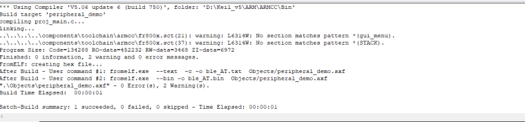

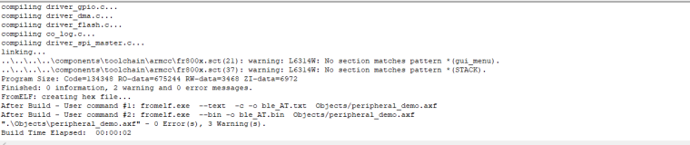

  • @mars 感谢回复。0_1783933938338_a9c93f1e-8dda-473c-8ec6-6dee923b2dda-image.png 我编译大小为这个时我用j-link的SW烧录是失败的,0_1783934060321_d3e8babe-3a35-4e68-a5a9-7b017c779f22-image.png 但是编译大小为这个时候是能烧录成功。目前只发现大小有区别。用FREQCHIP是都能烧录的。
  • @teng sct改成8M就可以了, 16M是其他系列, 一般后面的几M都是放固定图片吧,不然你每次调试都要去重新烧录,烧录一次有的等,今天试了下新的SDK1.5的库,感觉对JLINK的兼容性有问题, 没有SDK1.4的好,估计他们内部启动函数又修改了什么东西,更新也没有看到日志,建议你直接找个FAE去对接下。
  • @_jim 感谢回复,是的我每次烧录都要等很久,串口跟j-link都要等很久,就脱机会快一点,但我感觉200k跟700k烧写时间差不多唉。SCT我是改成8M的,然后FLM改成8M跟16M好像都没影响。那我这个烧录失败是兼容性问题?
  • @teng 8M和16M 没区别的,JFLASH 会自己判断,JLinkDevices.xml 中你应该也设置了芯片大小,JFALSH关闭校验(常规校验方式是回读,很慢),速度会更快些,不然就自己做个FLM,用CRC校验,速度快很多 ,340K左右 8.868 sec (SDK1.4)
