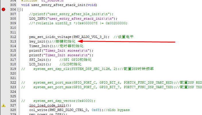

5082的sdk里面没有patch.c 文件呢 而且断点打在这里面可以
粗体字
断点打在这直接会全速运行的无法暂停到断点
