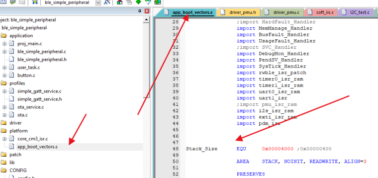

  • 0_1647232579178_a9f2b78e-771a-4b5f-8812-1c73fc28a9fe-image.png 中断向量表
  • 0_1647755934345_cc2c6e9e-db9c-49be-a32b-2d1881e2fce4-image.png 感谢解答,但是我这里被注释掉了,取消注释后,我通过函数os_get_free_heap_size()读取剩余堆大小发现没有变化,是我操作的不对吗?
