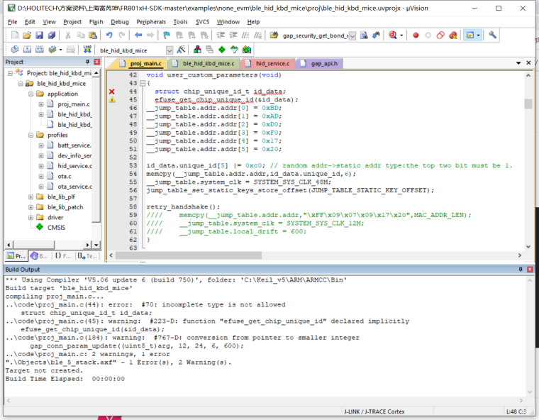

@yym 你好,我按你的内容填进去提示错误,另外例程里是有配置蓝牙地址的,电脑就是连接失败,请看如下截图:
