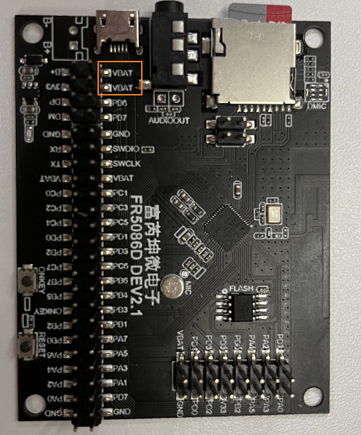

使用开发板上USB供电,烧录程序使用USB转TTL,接VBAT、PB6、PB7、GND,烧录完程序后,保持现在的接线,使用手机可发现和绑定蓝牙,但是拔掉USB转TTL,手机可扫描到蓝牙,却连接不上,重新插入USB转TTL,可连接蓝牙。请问这个开发板必须同时给USB和VBAT供电才能正常使用吗?
请检查电脑USB供电是否充足,不要求USB和VBAT同时供电, 但如果单一电源供电不足,可以两组电源一起使用。
usb直接接入插板上的USB口进行供电,不接USB转TTL,还是无法连接蓝牙
这个与USB供电能力有关,可以试试直接用电池从LI-BAT给主板看看是否能正常工作。
@hulyi 在 FR5086D 开发板供电问题 中说:
LI-BAT是指VBAT引脚还是其他的?

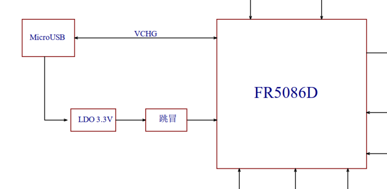

你这边给主板供电没有用跳帽短接 3V3与VBAT 所以USB使用的是充电功能, 如果想用USB供电, 短接即可.
