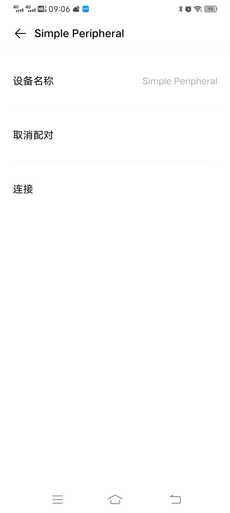

下载到Demo板后,手机

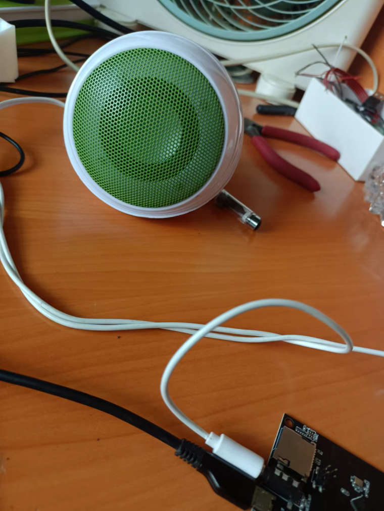

连接到SimplePeripheral,但点连接为啥没反应啊?手机放音乐也放不出来(Demo板接蓝牙音箱)
蓝牙连接成功了吗?

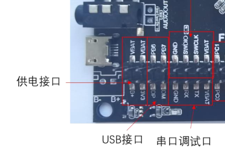

@millerpowell 请检查VBAT跳帽有没有正确选择, 如果需要单独用USB供电, 请用跳帽短接3V3与VBAT,
