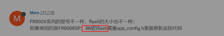

FR800X系列的型号不一样,flash的大小也不一样;
如果使用的是FR8008GP,8M的flash需要app_config.h里面更新这段代码// <h> FLASH Configuration

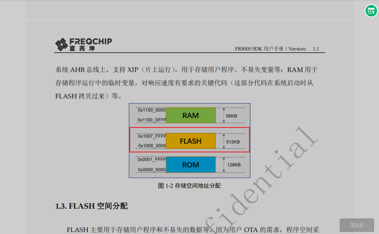

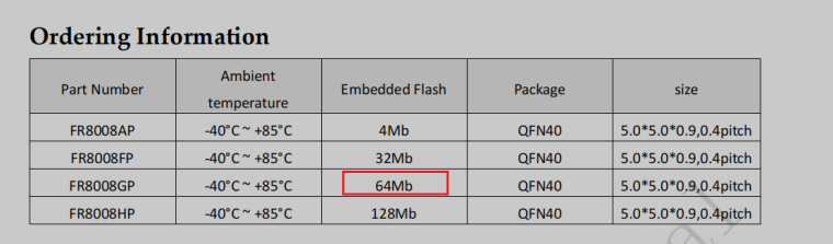

关于FR8008GP的flash分配,看了“FR8008XP Datasheet”、“FR8000 Specification”和“FR8000 SDK用户手册”这几个文件,发现表述的flash不太一样。
这里说挂载的flash是64M的。
但这里说最大支持的是16M
也和存储程序的flash不同
我想问一下,这几个flash之间的关系是什么,指向的物理地址是相同的吗,文中的 “FR8008GP为8M的flash”又是属于什么部分的。
@emrof 如果你的芯片flash是8M的指向的起始地址也是0x1000 0000
