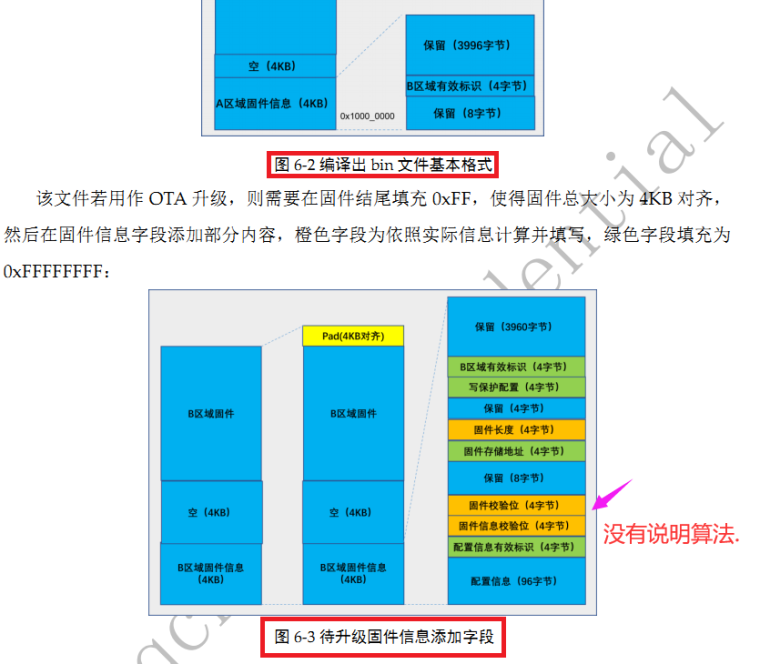

 关于FR8008GP OTA升级的有没有更加详细的文档或者DEMO,这个SDK文档说的太简单,固件信息区域这些标识等要写入什么数据。
 这些有效标识和写保护配置等等,应该写什么样的格式数据进去?请给出一个详细的说明文档或者DEMO,比如我想通过蓝牙透传将待升级的固件写到B区域进行OTA升级

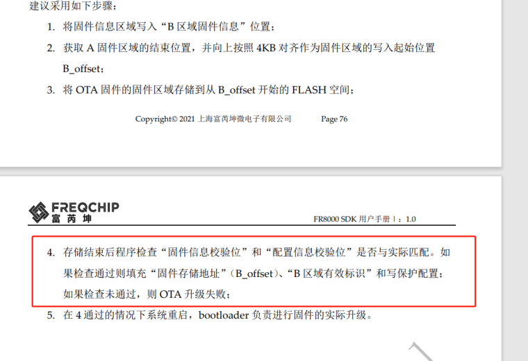

 文档OTA流程说的明白, 但是CRC32的计算没有说明
 我穷举各种CRC32的算法, 结果都不能和库中crc32函数算出的结果一样,
 因为crc32这个函数不可见, 所以不能知道其具体算法.
 uint32_t crc32(uint32_t crc, const uint8_t *buf, uint32_t len);我的OTA操作方式如下: - 把编译出的bin文件原封不动直接下载到B区.
 1.下载成功之后, 让单片机自己去计算B区的信息数据, 然后写入B区信息位置(4-8K的位置).
- 复位单片机,让自带的bootloader将B区固件升级到A区.
 代码如下.
