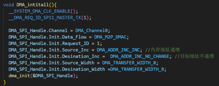

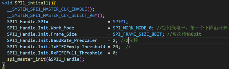

spi+dma初始化代码:

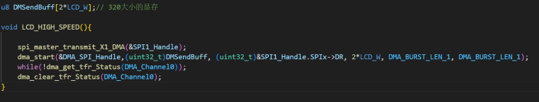

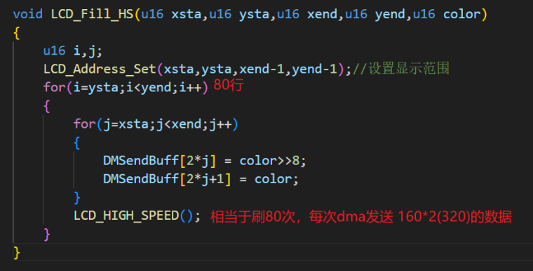

dma运行代码(屏幕像素 80*160,每一个像素点需要2字节,这里用的单字节数组):

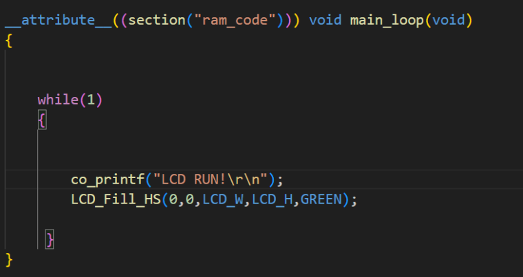

主函数:

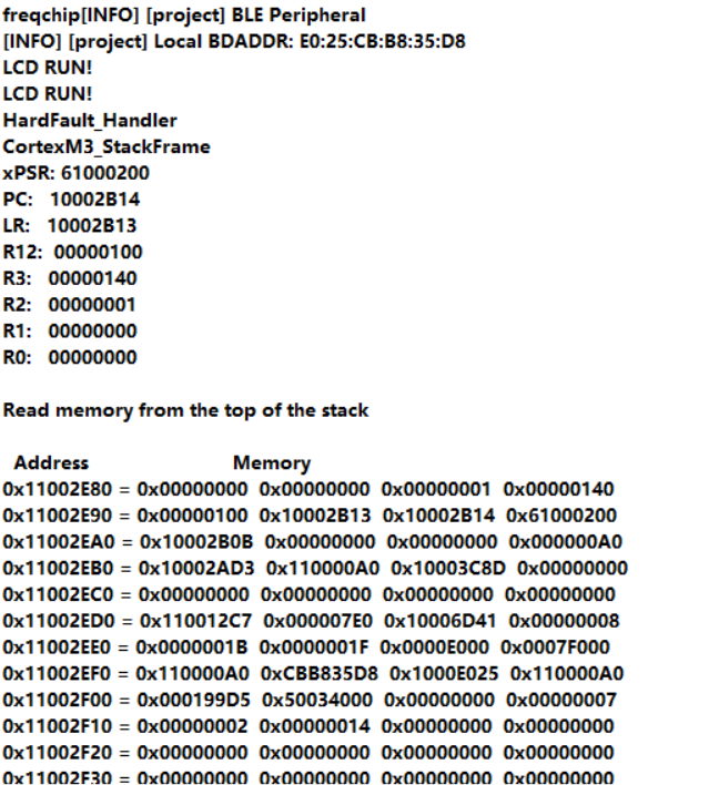

串口反馈的报错信息:
有时候会并不报错,但程序也会被阻塞住

@mars 我在不操作数组的情况下,只用dma开始传输空数组也会出现这个错误,调整过数组大小,也没有解决这个问题
