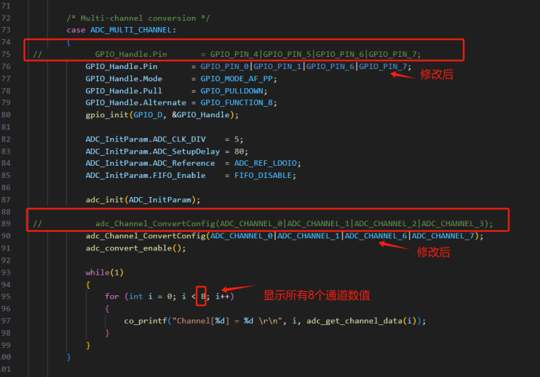

在SDK中,示例代码有两份代码,分别为: 1、fr8000-master\examples\none_evm\ble_freertos_demo
2、fr8000-master\examples\none_evm\peripheral_demo\adc
在第二份代码里为ADC示例代码为了适配8003修改了PD0,PD1,PD6,PD7复用为ADC。

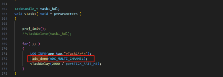

第一份代码为FreeRTOS示例代码,直接在vTask1里面加入adc_demo(ADC_MULTI_CHANNEL);函数获取ADC并打印显示。
奇怪的事情发生了。

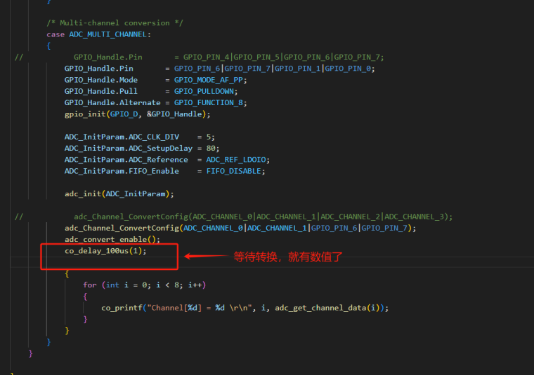

发现的问题为:
第一份示例代码运行,可以获取到PD0,PD1,PD6,PD7的ADC值。
第二份代码运行,无法获取PD7,但可以获取PD0,PD1,PD6的ADC值。
求助:
在第二份示例代码FreeRTOS的vtsak1中使用多通道转换获取PD7的ADC值?(单通道是可以获取PD7的)

发现在FreeRTOS的vTask中,单通道转换可以获得PD7的ADC值。
问题,已经解决。ADC转换需要时间,加延时就可以读取数据了。
