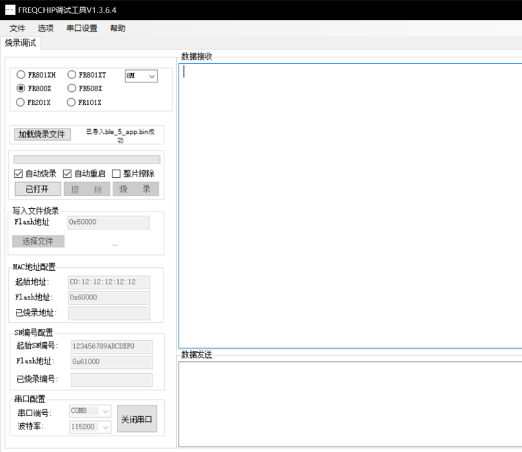

串口烧录问题
按复位键没有反应
1、 先不打开烧录,使用串口功能给板子重新上电或者拉复位脚,看复位之后是否有“freqchip”的log出来,确保板子能正常跑起来;
2、 如果能正常跑起来,看下芯片型号是否选对,如果都没问题理论上来说握手就应该没问题;
3、 如果还是不行,可以打开烧录工具目录,有个xxx_consle的工具名,打开可以输出握手log,然后发出来看看;

@010101 请问这个调试工具在哪找?
Freqchip
