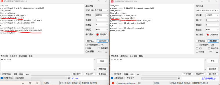

  • 没有用,还是上面那个效果,目前测试1主4从,仅有1从机表现异常,也尝试仅1主1从连接这个异常从机,仍无法收到主机消息,主机可以收到从机消息;使用手机app连接时,这四个从机表现均正常。
  • 你的从机的代码不是同一份吗,为什么有的从机能传输有的又不能,传输的连接号对应上了吗
  • 是同一份程序,从打印情况看是连接上了,但是就是不能通信,另外尝试无法通信从机刷主机程序,连接别的从机,也显示连接上了,但是这个主机无法通信正常从机,相当于这颗芯片的蓝牙仅能做从机被手机app连接表现正常。
    这个bond_check_find_devs_idx是干嘛用的呢?
