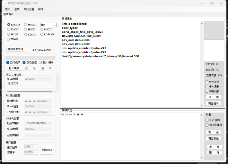

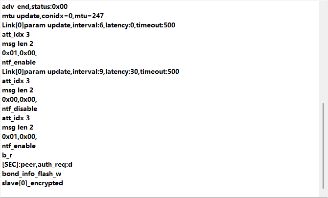

附图手机连接蓝牙从,和FR306连接蓝牙从时
蓝牙从,FR8016HA的LOG

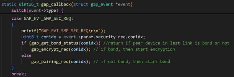

第一在GAP_EVT_SMP_SEC_REQ中加入绑定

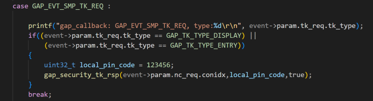

第二、加入在GAP_EVT_SMP_TK_REQ加入填写密钥
