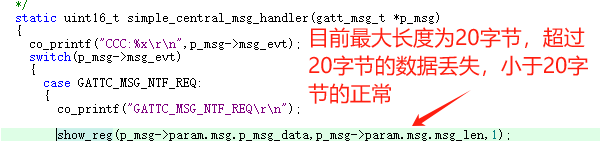

FR800X central notify接收数据最大只能接收20个字节,超过的丢失
FR800X central notify接收数据最大只能接收20个字节,超过的丢失,需要配置什么位置修改这个最大接收长度?
测试过发送端发出50个字节,用其他工具是能够正常接收到的,但是在FR800X central 设备中只接收到了20个字节,p_msg->param.msg.msg_len = 20
