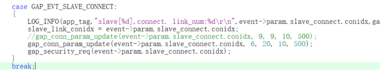

1、板子需要调射频的频偏
2、你在连接事件的地方需要加入软件定时器定时1S左右去更新连接间隔

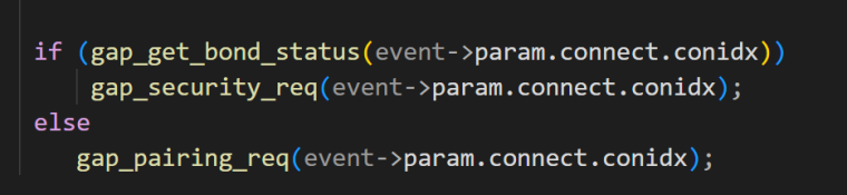

还有需要判断是否绑定才去加密或者绑定
类似这样
@mars 板子后面可能会调整应该还没有调射频,这个是需要每秒更新一次吗 更新连接间隔这些参数

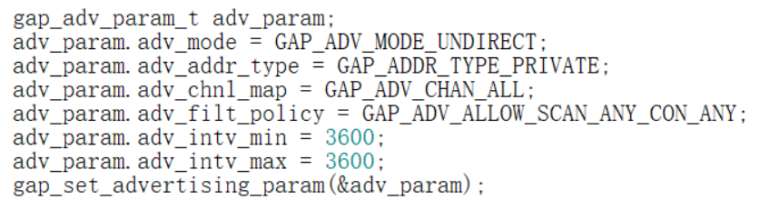

@mars 这样设置为什么苹果手机搜不到,和广播间隔有关系吗
@yyzxx 只更新一次
你的广播间隔太小了,如果把广播间隔调小之后苹果手机还是没有找
请参考这份资料https://zhuanlan.zhihu.com/p/706925481
